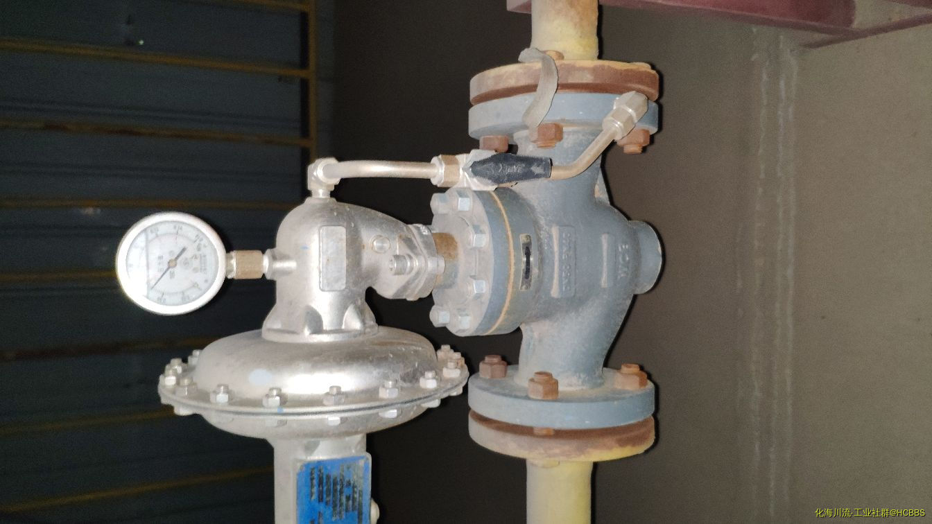

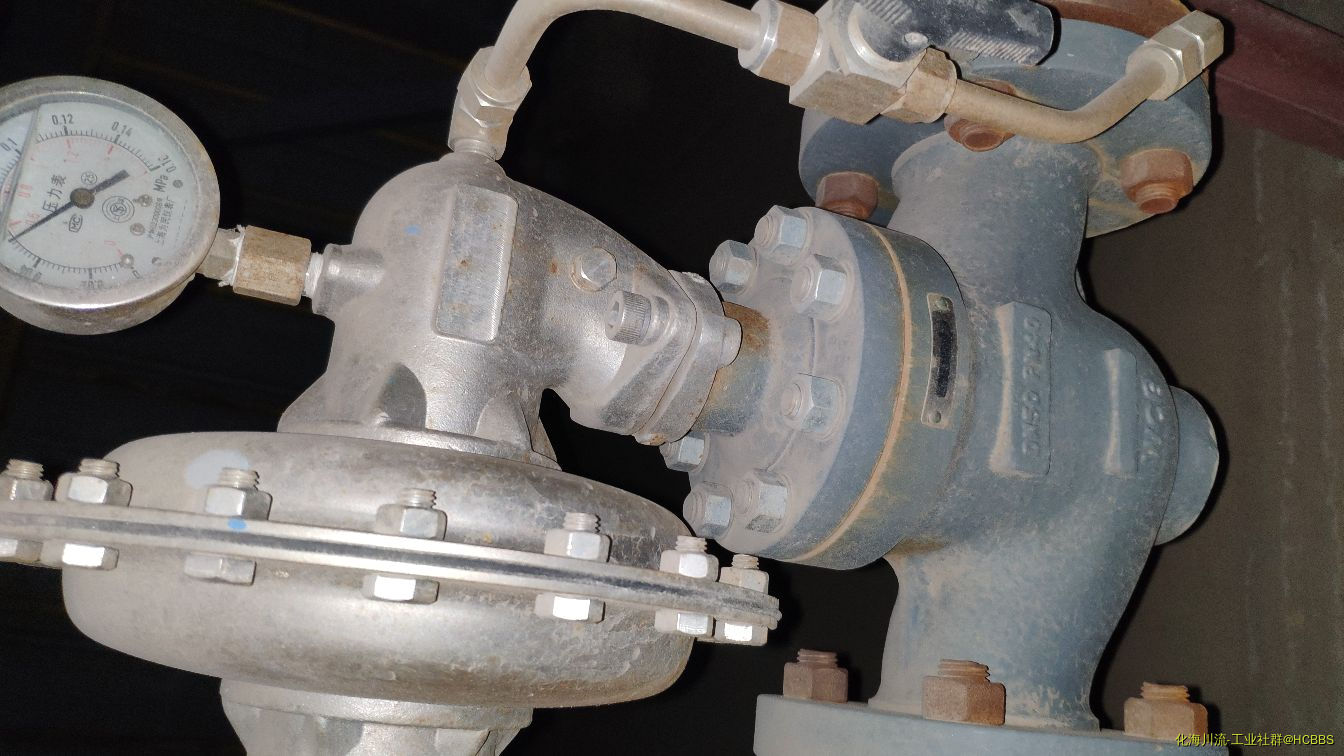

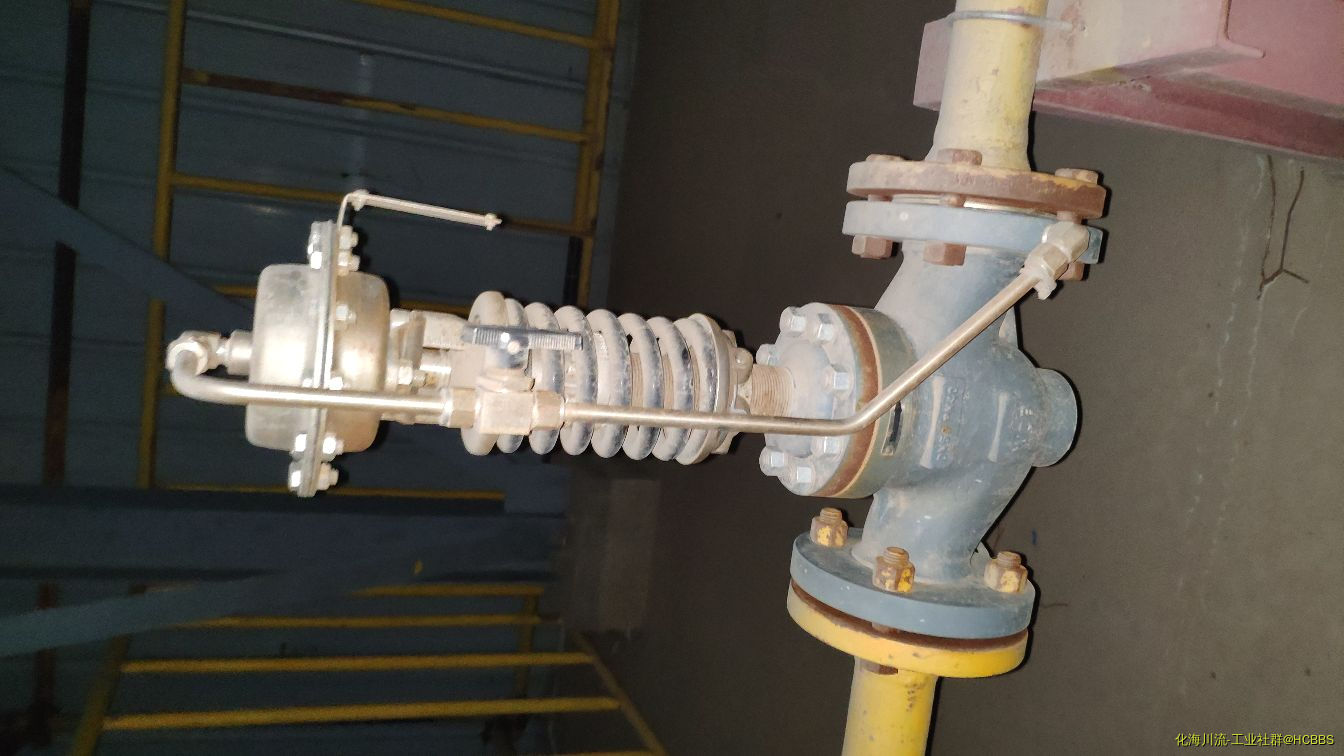

还有个问题,这2个是天然气管道上的,一个是减压阀另一个是什么?这个减压阀怎么调节
发表于 2020-11-11 18:29:07
后边的长脖子的是自力式调节阀 保持压力稳定  详情 回复 发表于 2020-11-13 17:41

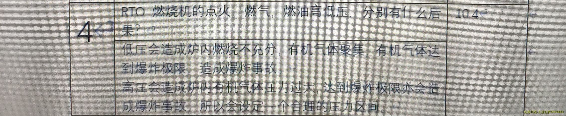

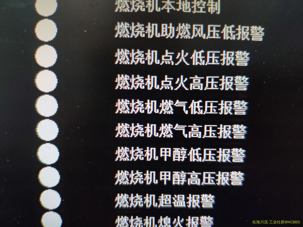

这是RTO焚烧炉的,燃料用的天然气和甲醇,还有个问题就是它燃烧机燃料的高低压有什么后果
发表于 2020-11-11 18:46:19
沙漠里的游鱼 + 3 深入讨论
说明前面的减压阀的设定压力(阀后)大于0.24mpa

wx_            楼主 VIP会员 VIP会员 | 显示全部楼层       最后访问IP宁夏回族自治区
就是阀前的压力低了嗯

发表于 2020-11-12 08:46:18
后边的长脖子的是自力式调节阀
保持压力稳定

这是别人解释的  有点理解不了(不管燃料的高低压,燃料进入RTO氧化室内不是都会燃烧么?)
发表于 2020-11-14 19:37:30
这个解释比较合理,避免爆炸区间  详情 回复 发表于 2020-11-18 17:01
沙漠里的游鱼 + 6 深入讨论
这个解释比较合理,避免爆炸区间
