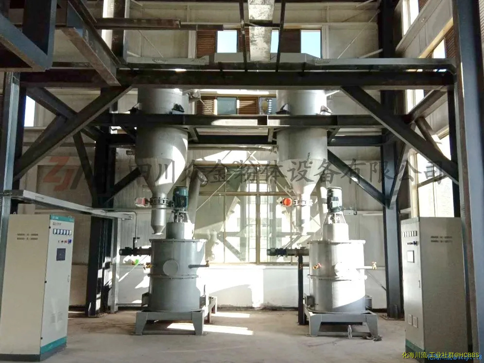

为了在长期操作中保持所需的碳酸氢钠细度,通常采用带分级机的冲击磨,亦称分级磨,如四川众金ZJ-C分级式冲击磨。研磨后,吸附剂以气体输送方式运输并通过多个喷嘴直接通入烟气管道,以保证其在管道内均匀分散。这套设备设计简单耐用,与其它烟气净化方式相比,它的投资和运营成本均较低。
是常规负压流程的示意图,在此流程中碳酸氢钠从贮罐(A)通过一台螺旋输送机(1)定体积地供给下游的分级磨
设备:13035695787
设备:13035695787
(4)。所需的吸附剂的量可由脱硫前后的污染物浓度趋势曲线计算,并通过变频器对螺旋输送机进行控制。在螺旋输送机和分级磨之间须安装旋转阀,用于隔离气流,以免气流影响螺旋输送机的定量进料。碳酸氢钠在分级磨中进行研磨后,细粉由一台物料输送风机(5)气体输送至烟气管道(B)。
此操作模式中的积垢问题经常是讨论的焦点。设备的清洗,特别是物料输送风机的清洗过于耗时。此外,在开机和关机过程中风机叶轮上的积垢还可能剥落,导致风机的振动及其运转状态的振荡。
因此考虑由负压流程改为正压流程。在新的工作模式下风机安装在分级磨之前,将工艺空气压入研磨系统。这种工作模式的优点是研磨后的碳酸氢钠不通过风机运输,完全避免了风机的积垢问题。此外,风机的耗电也有所降低,使经营成本更低
