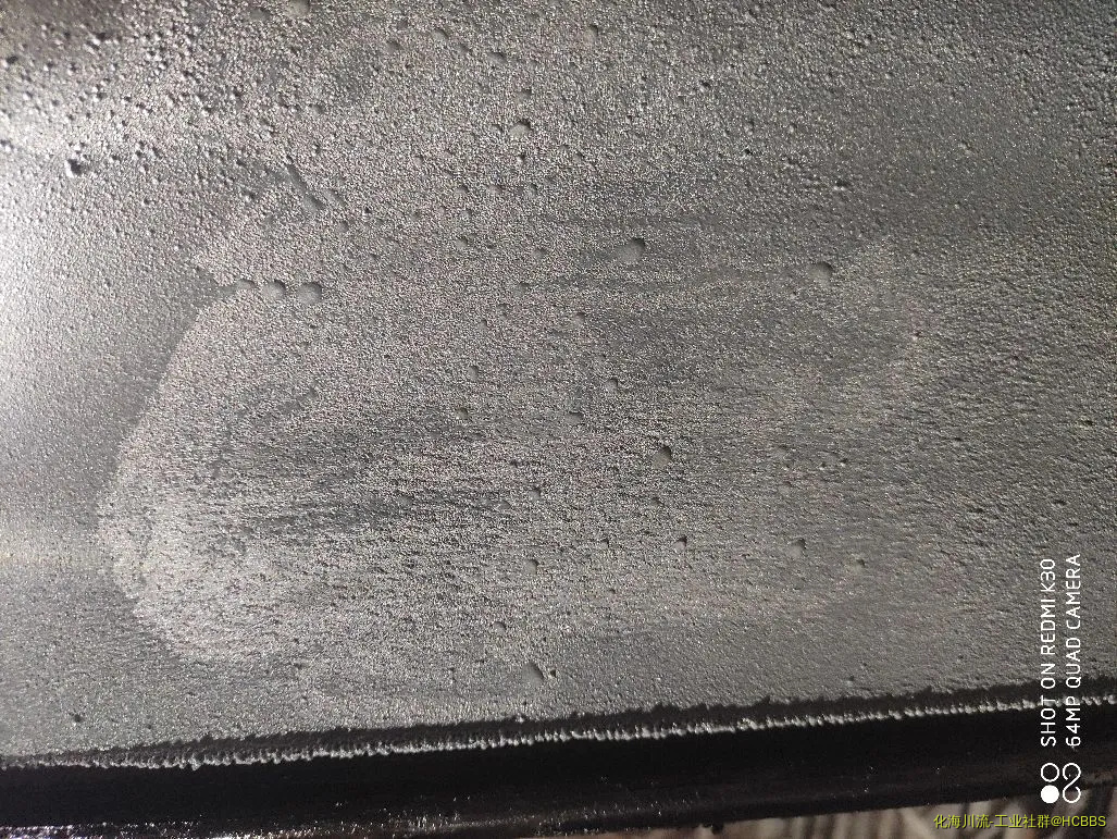

[求助] 电解铜出来的铜这个样子,是什么原因造成的呢?

看图

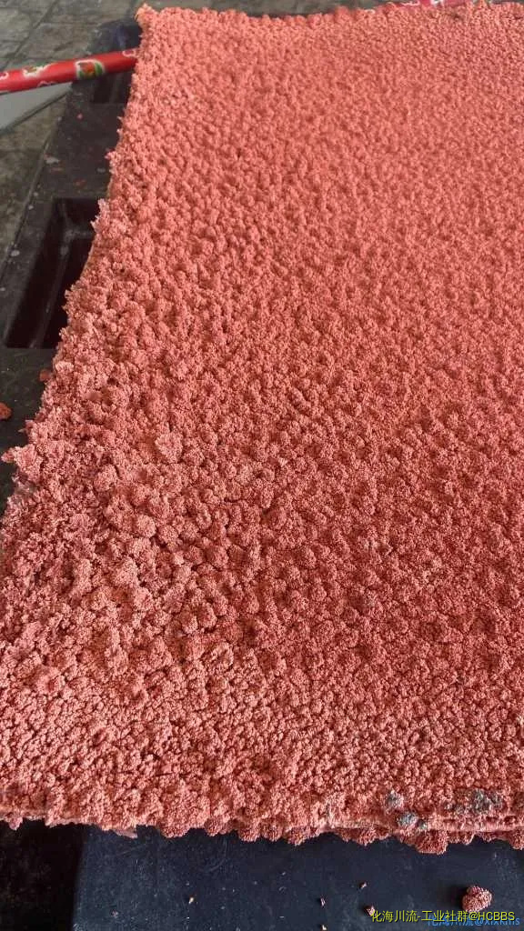

这是电积铜吧,这铜废掉了,海绵铜

这样子是什么原因造成的呢,能不能改善啊?

你把技术条件发出来看看,主要是溶液成分、流量、温度、槽压、电流、添加剂等等

背面还是挺好的吧
发表于 2020-12-24 15:34:46
wx_医生82141VIP会员 VIP会员 | 显示全部楼层       最后访问IP湖南省
已绑手机   ★发布悬赏→ 发布(1)  承接(0/0)
和我们非正常的电解锌差不多了

我们的液主要是车间的废水,各种杂质是比较多的,而且氯离子是严重超标。进液流量大概每小时3-4立方,液温度45度,酸180,电流调的120A/平方,添加剂的话只加一个瓜尔胶,每20立方液加120克。

废水采用萃取了么?含铜那么高可以直接电?我们现在也有这个问题,我们旋流电积,可以交流哈

这种铜如果是铜电解工序的话, 应该是在电积脱铜脱杂的二段左右铜离子低于一定成分下出现,估计可能在15g~10g/L左右  这个工序产生的铜基本上都回炉。 至于添加剂一般也是在一段50~35g/L用,用来生产标准铜的。

浓度低了
