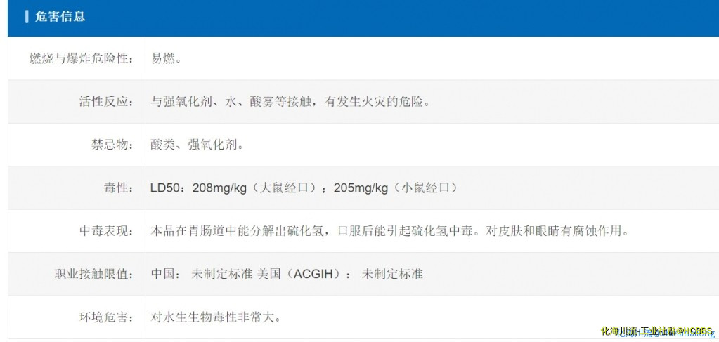

xhmahailong楼主 VIP会员 VIP会员 | 显示全部楼层       最后访问IP北京市
发表于 2020-11-4 17:29:06
这个是硫化钠的危害信息
发表于 2020-11-4 17:30:11

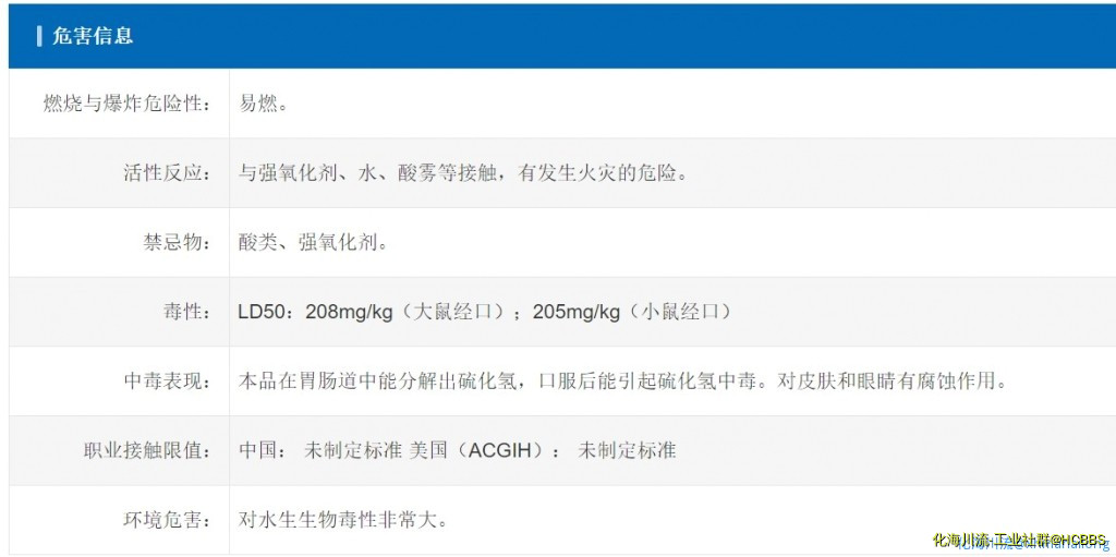

这个是硫化钠的危害信息
发表于 2020-11-4 17:30:22
