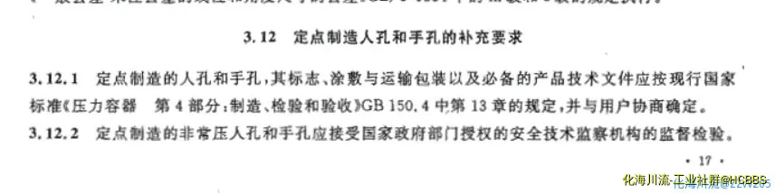

请问各位专家,可否告诉一些压力容器标准部件的生产厂家。谢谢!
因我公司有一批标准人孔想外购,知道有哪些厂家可以生产制作。

ZZW205楼主 VIP会员 VIP会员 | 显示全部楼层       最后访问IP湖南省
就是HG/T 21514~21535-2014钢制人孔和手孔  的标准部件
以上为HG/T21514-2014 钢制人孔和手孔的类型与技术条件,其中第3.12条。

与法兰、封头不同,人孔虽然有标准系列,目前应该是绝大多数压力容器厂家自制,当然可以委托其它有资质的厂家制造人孔,但不会有专业的人孔厂家。

5楼提到的5.12.2条很关键 人孔厂家必须是取得承压元件制造许可的厂家 要提供带ts标示的合格证  详情 回复 发表于 2021-1-5 18:24
qdxf 发表于 2020-10-20 09:43
这个好做但办手续麻烦,你买去安装还得走一遍监检程序。
5楼提到的5.12.2条很关键
要提供带ts标示的合格证

购买标准人孔有以下问题不解:
1、人孔未列入监督检验项目,能否作为部件出厂?就是作为部件监督检验的焊接筒体、有焊缝或有热处理的封头、球壳板或者焊接的管束,按新规定只能用于压力容器的修理和改造。
2、涉及到材料、焊接等问题,如何控制。
作为压力容器制造单位为什么要购买现成的人孔呢,为什么不购买法兰,法兰盖自己制作呢?

做标准压力人孔当然是符合GB/T150和《容规》要求,所用材料要按要求,制造要按标准和图纸要求,要有资质焊工焊接,要有资质无检测人员做无损检测,主要受压元件也是要提供材料质量书的,当然压力人孔出厂也是要有质量证明书书的;对于非标人孔,还应该提供有设计资质单位的强度计算书。人孔制造厂应该有相应压力容器制造资质。
购买人孔的压力容器在产品在设计时除了考虑所选人孔的材质、压力、温度等匹配性外,还要对人孔开孔处进行补强计算,计算时参数要用购买人孔的的数据 。
