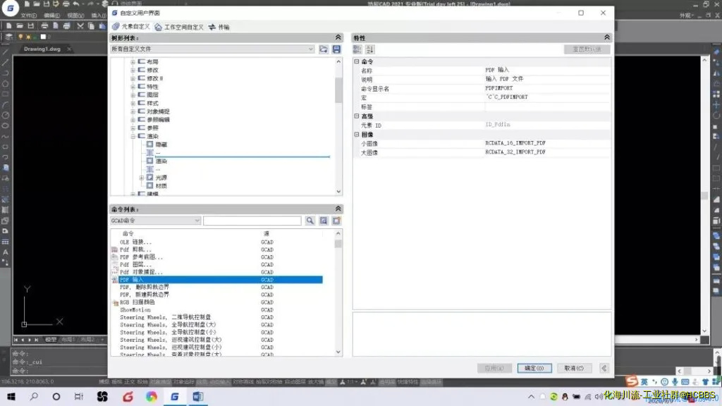

11、如何定制专属的绘图界面?
根据自己的操作x i惯,在自定义界面中,编辑和修改相应的图标来进行个性化定制。

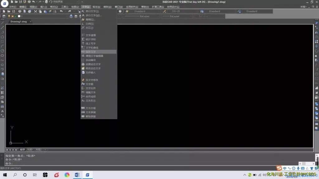

12、如何在圆弧上写字?
在浩辰CAD软件中,通过文字功能的弧形文字命令,就可以在圆弧或者圆形上直接写字。

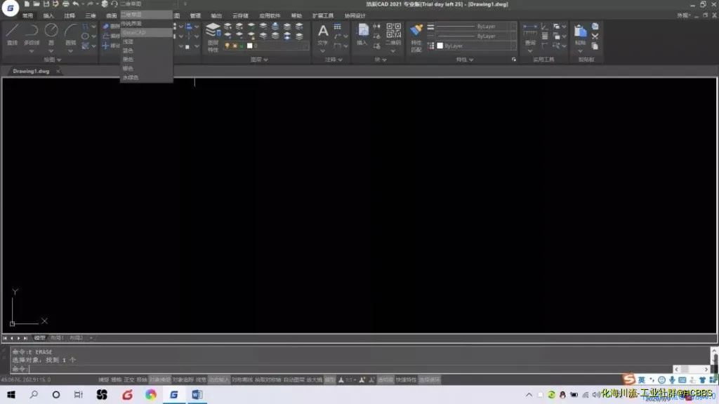

13、如何切换绘图模式?
在图中所示位置,可以将经典界面切换为二维草图。这两者最大的区别是,二维草图将图标和工具条融合在一起,不占图面。

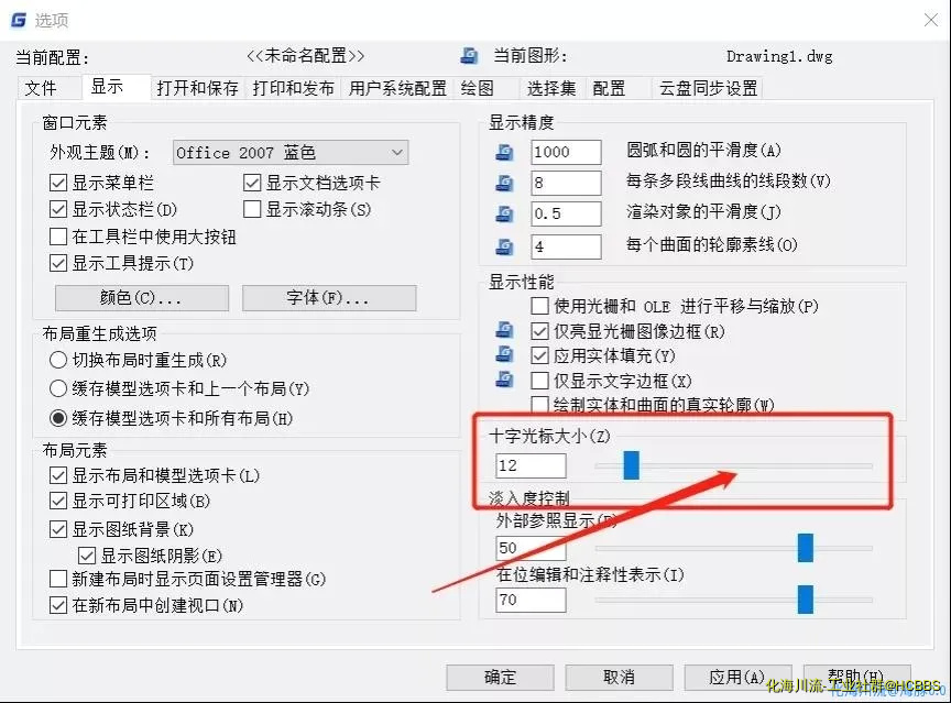

14、如何让十字光标满屏?
在浩辰CAD软件中,调用工具—选项—显示,将十字光标大小设置为100,就能让十字光标满屏。

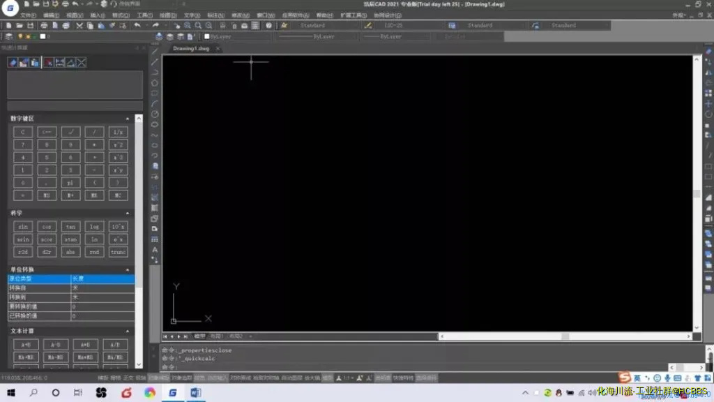

18CAD软件里有计算器吗?
有,快速计算器,快捷命令Quickcalc,如下图所示。这一功能跟操作系统的计算器用法差不多,但增加了科学文字等其他功能。

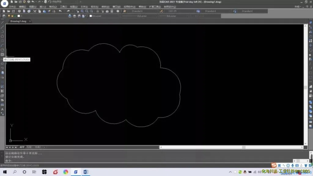

19、如何快速对图纸进行注释?
浩辰CAD软件的云线功能(快捷命令Revcloud),可以在图纸中,快速添加注释文字或图形说明,达到Office中的注释说明效果,如图所示。
file:///C:/Users/11430/AppData/Local/Temp/msohtmlclip1/01/clip_image019.jpg
