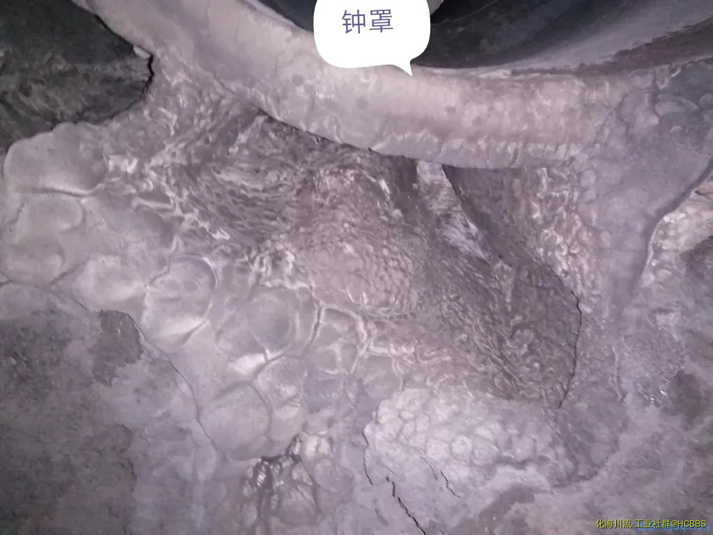

2.8米顶喷水煤浆气化炉,负荷43方煤浆,运行51天。因托砖板23点温度达到309℃而停炉,停炉之后检查,激冷室内筒体与上升管之间堆满灰垢,整圈几乎都堆满,上升管与下降管之间无积灰。麻烦大家分析一下积灰这么多的原因,谢谢!

温度控制低吧

热偶运行过程中失灵了,分析应该是温度低,细灰多。但甲烷也挺低的,800-1000ppm,激冷水量330方左右。

看看激冷室出口合成气温度多少?压滤机细渣量是否有增加?气化炉粗渣样什么情况?(是否就像二楼说的操作温度低),煤浆的粒度分布怎么样?(是否细颗粒多?上了煤浆提浓),原料煤情况怎么样?

运行期间煤质有没有变化,    积灰太严重,导致托砖板温度高,气化炉拍黑量太小、  气化炉液位是不是控制的过低。    因素很多      无数据   不好判断分析。
