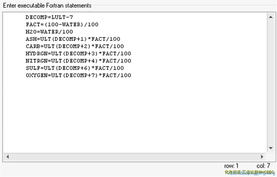

各位,最近在学习用Aspen模拟煤炭气化,按照讲义进行学习时发现下面的几个fortran语句不知道是啥意思,为啥这样写,请帮忙指导一下,不胜感激。

这个应该是物料衡算,与涉及的反应有关

这是哪个例子?第一句不太清楚,你最好把他定义给发出来,DECOMP应该是和组分数相关的参数吧,其余都是在干湿基转换。

和3楼差不多意思,FACT是干基含量,H2O是水含量,后面的那些表示各组分的干基含量,ULT()表示元素分析,1-7分别对应各种元素
