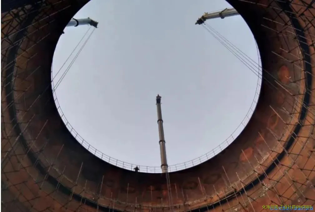

罐壁上边一根根的立柱是干嘛的呢  详情 回复 发表于 2020-9-28 18:18
罐壁上边一根根的立柱是干嘛的呢
发表于 2020-9-28 18:18:26
应该是升降导轨吧,还有调偏设施。  详情 回复 发表于 2020-9-29 07:35
三机抬吊,是多大的吊车,这个吊装指挥很重要
发表于 2020-9-28 18:19:24
三个孔是干嘛的呢

是1万方储罐球形罐。
我还在想这10万方球形罐该是多么大的球呀
发表于 2020-9-28 19:16:43
都看出问题来了 我看了一下截图 原来是我输错了 已经修改  详情 回复 发表于 2020-9-29 11:21
球形顶的储罐,一般是以10000方为界 超过10000的多是采用另外的结构了  详情 回复 发表于 2020-9-29 11:16

发表于 2020-9-29 07:35:43
这两个升顶的方法可以互相参考对比一下 ========================== 自主建造22万方LNG储罐在江苏盐城成功升顶 https://bbs.hcbbs.com/thread-3096105-1-1.html (出处: 海川化工论坛)  详情 回复 发表于 2020-9-29 11:24
是以后要安装的内浮盘的导轨吗? 很少见装这样多的  详情 回复 发表于 2020-9-29 11:17

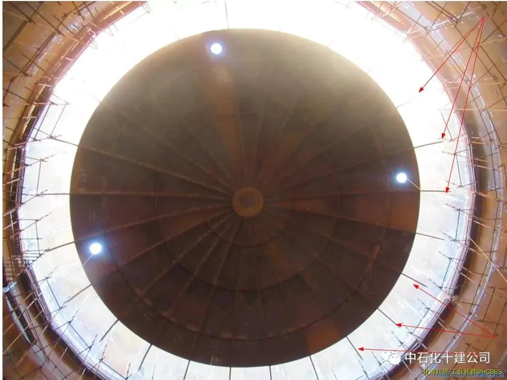

这个表述有点问题。。。如果直径25米,每个球罐体积大约5.5万方。。。
发表于 2020-9-29 09:59:00
球形罐顶,只是顶部是球形  详情 回复 发表于 2020-9-29 19:20
不是球罐,而且常规10000方的储罐直径30米,高度20米左右 这个直径更小,但是高度更高  详情 回复 发表于 2020-9-29 11:19

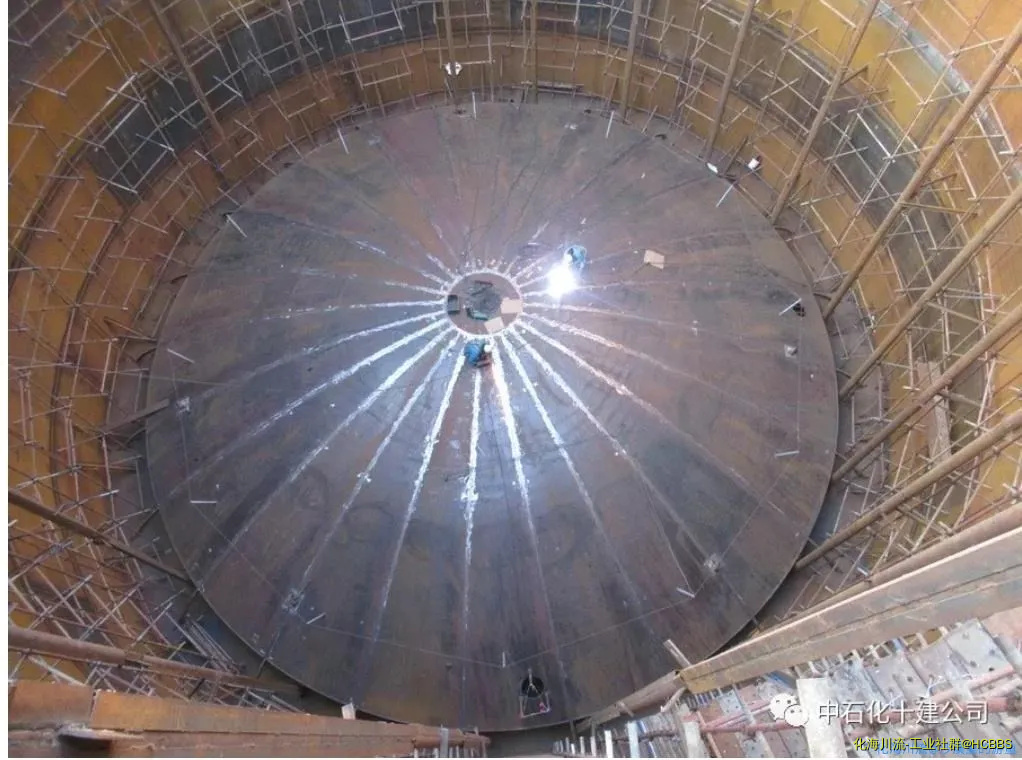

看似干式气柜,内有橡胶皮囊,上面加一金属穹顶。现在大多是煤气柜这样的设计。建成看  详情 回复 发表于 2020-9-29 16:05

储罐做成球形顶干嘛? 这不是费工费料吗?  详情 回复 发表于 2020-9-29 11:44
我当成半径了。。。  详情 回复 发表于 2020-9-29 11:22

以前中石油辽阳院??出了一个储罐的标准图集,设计基本都会参考的 一般1万方的直径就是30米 2万方的直径40米 5万方的直径一般六十米 10万方的一般80米, 15万方的一般也就100米  详情 回复 发表于 2020-9-29 11:29

储罐做成球形顶干嘛?
这不是费工费料吗?
发表于 2020-9-29 11:44:24
你可以看看规范, 设计多是球壳顶,只是球壳半径比储罐的半径大 并不是等于储罐的半径的半球壳  详情 回复 发表于 2020-9-29 14:47
智者明 发表于 2020-9-29 11:44
储罐做成球形顶干嘛?
这不是费工费料吗?
你可以看看规范,
并不是等于储罐的半径的半球壳
