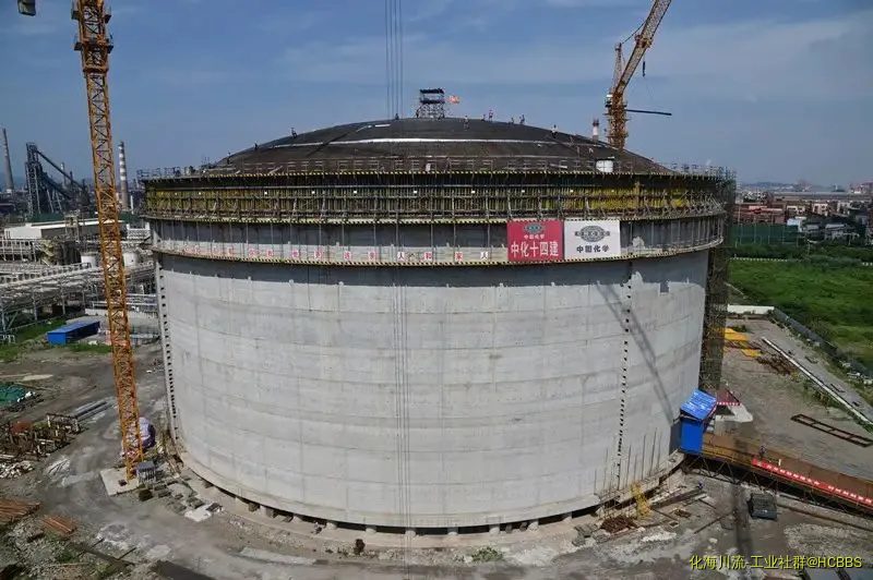

9月26日,由中国海洋石油集团有限公司自主设计、自主建造的4座22万方LNG(液化天然气)储罐在江苏盐城成功升顶,这是国内最大单罐容积LNG储罐项目,也是国内一次性建设规模最大的LNG国家储备基地,标志着我国LNG储罐核心建造技术再上新台阶。

据中国海油江苏LNG项目现场负责人李峰介绍,大型LNG储罐气压升顶相当于屋顶的封顶,是储罐建造过程中技术难度最大、安全系数要求最高的施工。
据了解,此次升顶的22万方储罐刷新了此前国内LNG储罐的最大容积纪录。与常规的16万方储罐相比,22万方储罐穹顶重量增加30%,面积增加近1000平方米,相当于把面积与足球场相当、重量为940吨的“巨无霸”从地面用气压顶到高空。由于存在跨度大、罐体直径长且水平刚度低、储罐结构自振模态振型复杂等多个技术难点,目前世界范围内只有韩国和日本拥有22万方以上LNG储罐建造经验。

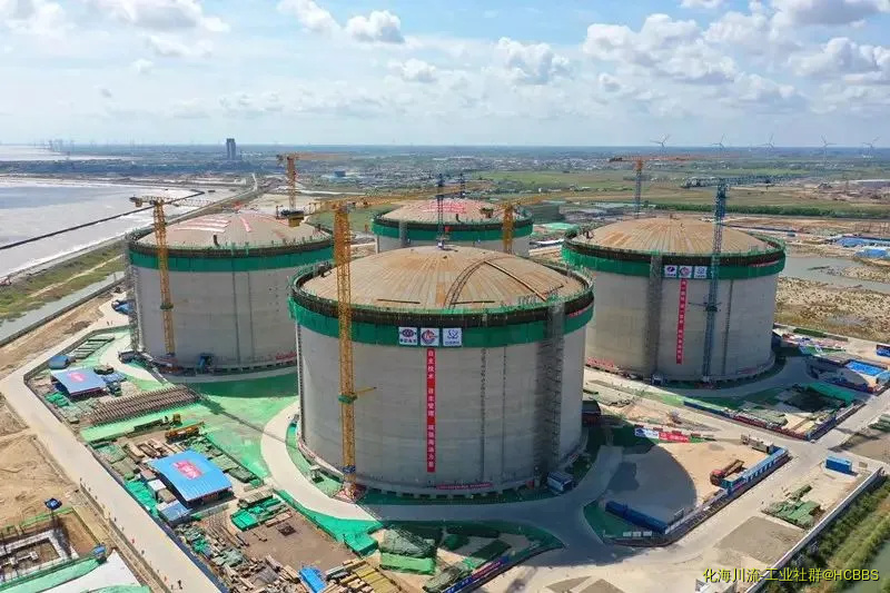

中国海油LNG储罐设计团队负责人张超告诉看看新闻Knews记者,在此次22万方LNG储罐的设计建设中,中国海油成功解决了大跨度结构稳定性、抗震设计等超大型储罐设计难题,成为国际上少数几个掌握LNG储罐核心技术的设计及建设方。
为实现储罐设计建造技术的自主化发展,中国海油于2009年组建技术团队,启动LNG储罐技术研究。通过技术创新,先后完成天津LNG 3万方LNG储罐,福建LNG、浙江LNG等多个16万方LNG储罐的设计及建设,实现了我国LNG储罐自主技术从无到有的历史突破,成为世界上少数几个能够开展大型LNG储罐设计及建设的国家之一。
江苏LNG 22万方LNG储罐的成功升顶,拉开了我国超大型LNG储罐建设的序幕,使超大储罐成为我国LNG储备基地建设的主力军。

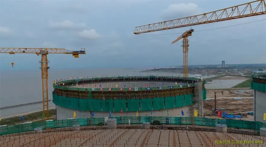

江苏滨海液化天然气(LNG)项目,是在江苏省盐城市滨海港区建设的一座承担基荷、调峰、储备功能的接收站。项目总投资约70.25亿元,建设规模为年接收LNG300万吨。项目建成投产后,不仅可以优化江苏省能源结构,提高人民生活质量,改善大气环境,而且对增强江苏省及周边地区的天然气安全保供能力、提高天然气供应灵活性和安全可靠性将发挥重要作用。中国化学工程十四化建承建该项目1#、2#内罐安装工程,其22万方全容式混凝土储罐为目前国内首座自主设计建造的单体容量最大的LNG储罐。

为确保此次气顶升工作顺利开展,中国化学工程十四化建特组建专家团队,反复研究方案,决定采用分散式平衡系统方法,24套平衡钢丝绳对穿形式的储罐气顶升施工法。此方法可以有效的控制拱顶在上升过程的周向和水平位移,保证各项指标在规范要求之内,平稳顺利地完成气顶升工作。在升顶过程中,中国化学工程十四化建还应用了一套储罐姿态智能监控系统,不仅为气顶升作业提供了数字化支持,为后续数据分析提供技术支撑,更确保施工安全、质量一直处于高标准受控状态。通过不懈努力,最终圆满完成了此次储罐气顶升任务。
