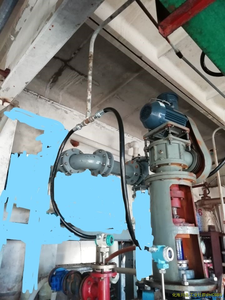

请各位朋友看看这种配电方式有什么问题,谢谢。(甲类厂房内的电缆槽盒能否用玻璃钢的?)

同一个信号设置两个测量点,应该是设置SIS系统,如果是一级的,相当于是同一个信号,也算可以的,如果是二级,需要独立,应该就是错误了。   甲类车间可以使用玻璃钢的,没有问题。

镀锌管下垂太短,挠性管没有余量。
可以用玻璃钢电缆桥架。
《GB50093自动化仪表工程施工及质量验收规范》
