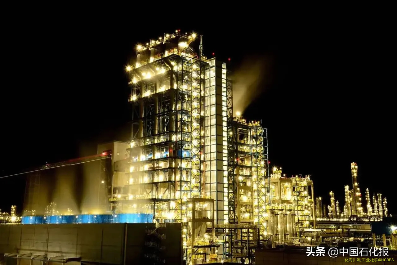

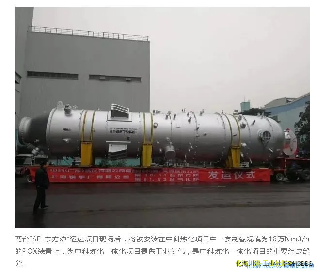

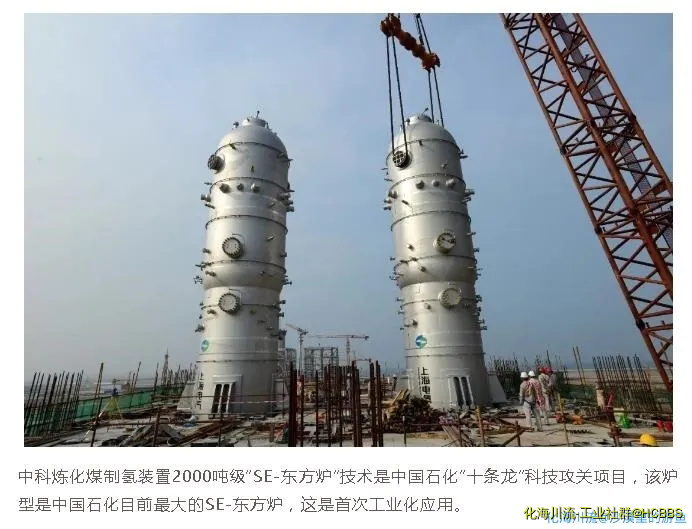

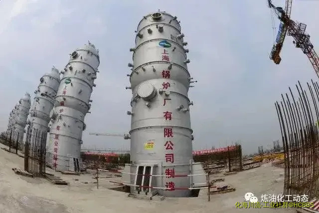

2000吨级SE东方炉(单喷嘴冷壁式粉煤加压气化炉)一次投煤成功!!!
9月10日,中科炼化项目,中石化宁波工程公司2000吨级“SE-东方炉”技术是中国石化“十条龙”科技攻关项目,SE东方炉一次性投煤成功。

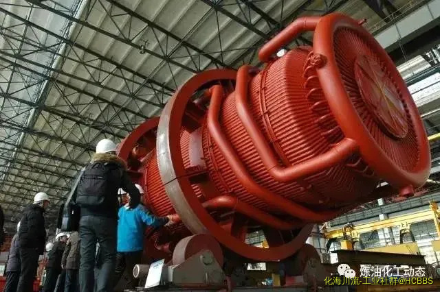

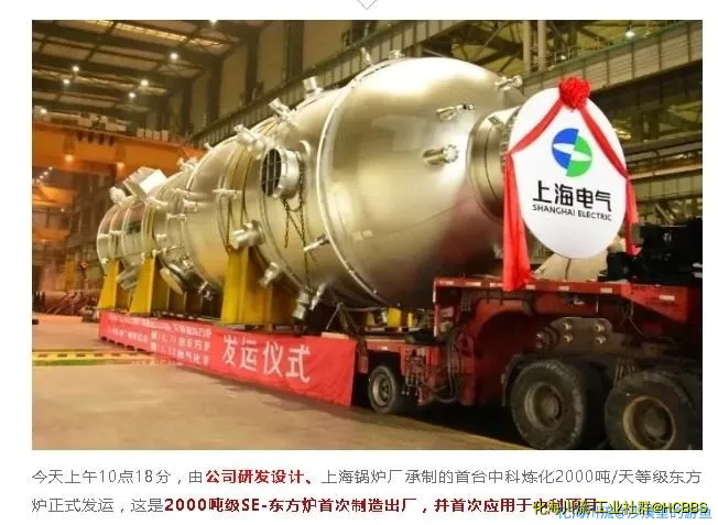

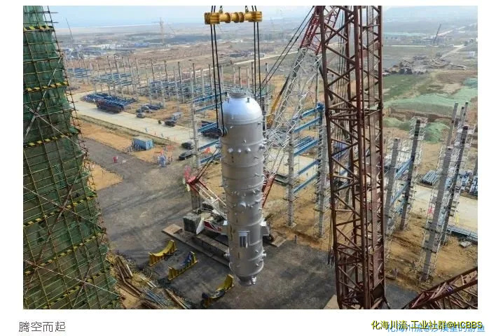

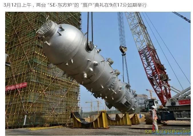

中科炼化煤制氢装置2000吨级“SE-东方炉”技术是中国石化“十条龙”科技攻关项目,该炉型为SE-东方炉,重量规模超过中国石化之前,这是首次工业化应用。煤制氢装置共有气化炉两台,每台气化炉的直径为4.4米,高24米,重310吨。SE-东方炉气流床粉煤加压气化技术,具有煤种适用性广、原料消耗低、碳转化率高、冷煤气效率高、易于大型化等优势。

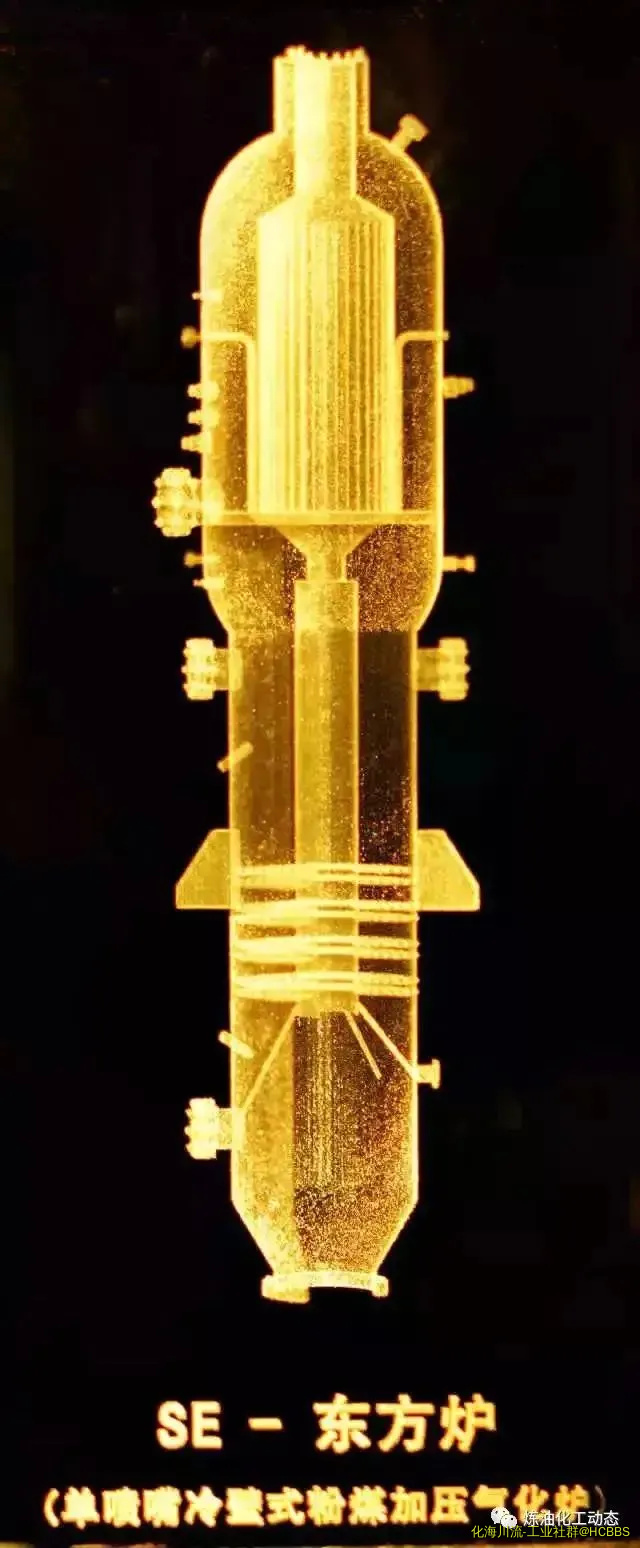

SE-东方炉, 在华东理工大学多年的研究成果、原创专利技术、中试试验基础上,结合中石化宁波技术研究院/宁波工程有限公司的技术转化能力、工艺系统技术的集成与优化能力、以及在水煤(焦)浆、粉煤气化方面的专有技术、系统或专项的专有技术、工程经验,集成创新开发了具有自主知识产权的“单喷嘴冷壁式粉煤加压气化技术” ,简称:SE-东方炉技术。
       SE气化技术(SE:Sinopec(中石化)+ECUST(华东理工))

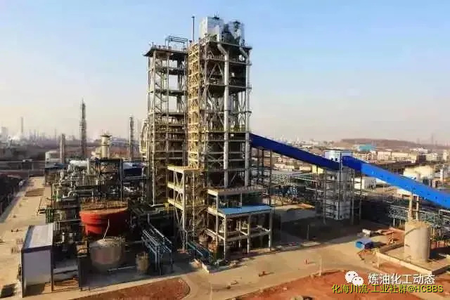

中安联合煤气化装置单炉连续运行突破100天
中安煤化  2月12日
截至2月10日,中安联合煤气化装置气化三系列实现单炉连续运行100天。
中安联合煤气化装置采用中国石化专有的粉煤气化技术,是中国石化有自主知识产权的SE-东方炉首次大规模工业化应用。SE-东方炉的成功应用,攻克了高灰分、高灰熔点“淮南煤”作为化工原料煤的技术难题。
自2019年10月份以来,中安联合立足于装置长周期运行,狠抓煤气化装置工艺、设备和安全环保管理。生产技术人员严格执行工艺纪律和操作纪律,强化气化炉(SE-东方炉)运行参数对比并不断优化工艺指标,积极加强设备特护与缺陷整改,先后消除了15处气化三系列出现的各类缺陷和隐患。围绕气化炉运行存在的普遍问题持续组织技术攻关,在气化炉设计单位的协助下,对洗涤塔塔板喷淋水量、塔釜补液分配、塔板压差等进行优化和改进,为气化炉连续运行破百天创造了有利条件。

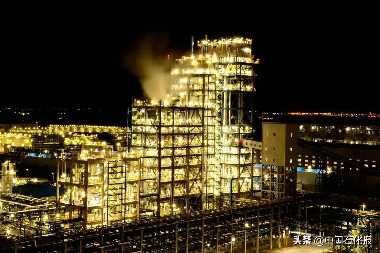

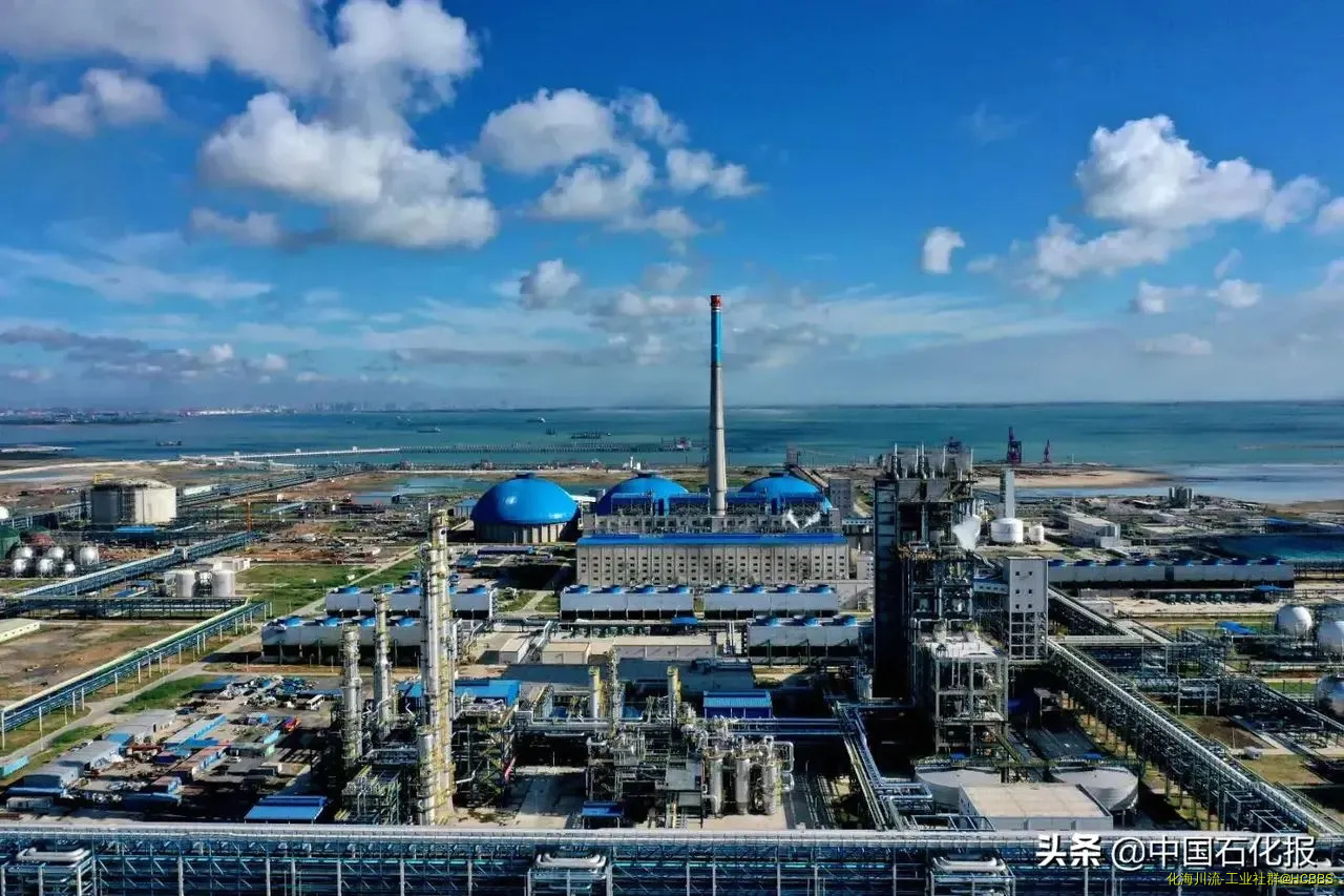

#最新# 9月12日15时整,宁波工程公司EPC总承包的#中科炼化# 一体化项目煤制氢(POX)装置全流程打通,产出99.9%高纯氢,随后并入中科20公斤氢气管网。这标志着公司自主开发的2000吨级SE-东方炉粉煤洁净气化技术在中科炼化的首次工业化应用圆满成功!
