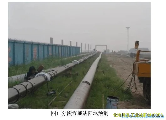

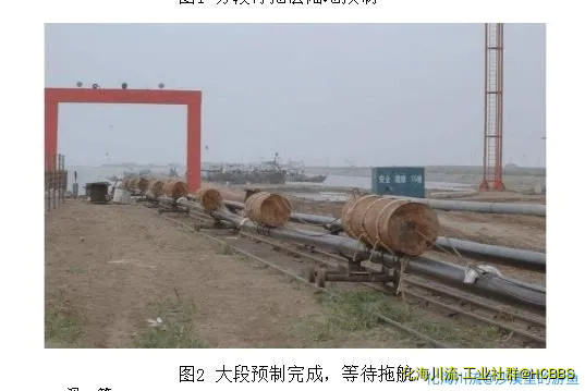

1987年,我国引进了一条小型铺管船,结束了国内无铺管船的历史,逐步进入铺管船铺管法的时代,**提高了海底管道的施工效率和质量。  2 分段浮拖法  目前我国使用最为广泛的海底管道铺设方法是浮拖法和铺管船法,本文主要讲述这两种铺管法。  分段浮拖法是目前比较成熟、起步相对较早的一种海底管道铺设方法。常见于海床复杂,管线路由附近有其他的海底管线或是海底电缆,不利于进行铺管法的海域。水深较浅,铺管船无法在此正常进行铺管作业的海域。距离较短,比如海上平台与平台之间的管线连接。在这些情况下一般都采用分段浮拖法进行铺设。分段浮拖法主要分两部分工序,陆地预制和海上安装。  2.1 陆地预制  陆地预制分以下几个工序: 
1) 预制小段。一般在厂房的滑道预制,连接成大概60米的小段 
2) 套管穿插。适应于双壁管道 
3) 大段连接。这个工序在露天场地完成,包括内管和外管的连接 
4) 吊上发送滑道,见图1所示。 
5) 通球试压
