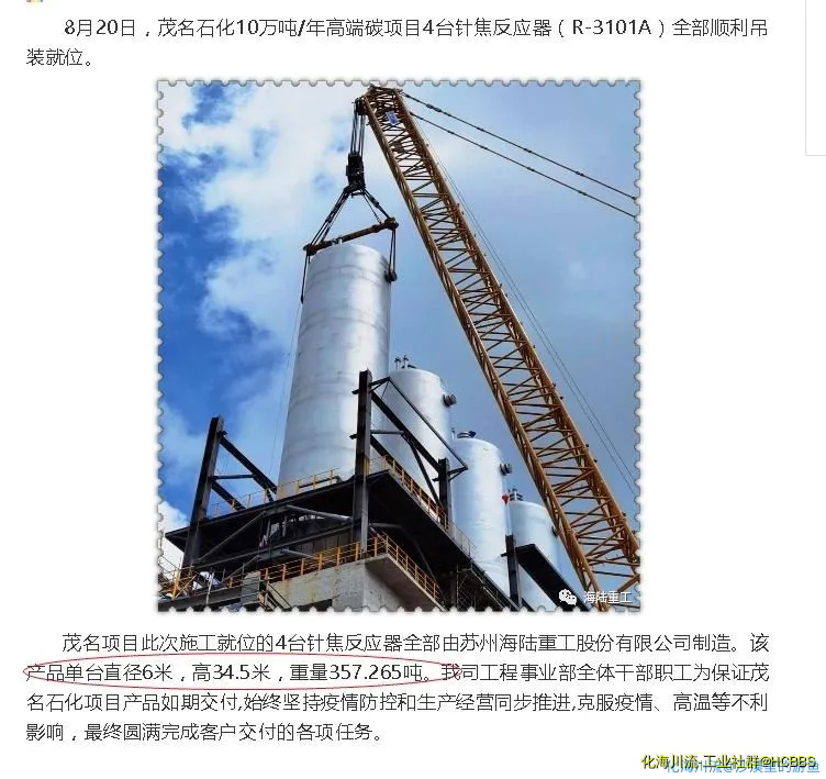

中国石化新闻网讯 8月31日下午,十建茂名高端碳项目分馏塔(C-3102),经全体参建人员地密切配合及科学施工,顺利将设备安全平稳吊装就位。
    据了解,该分馏塔长49.39米,最大直径2.6米,重达107.1吨。此前,在设备到场后,正值茂名雨季,期间更有台风袭扰影响,项目部科学安排系列工序施工,提早完善作业过程中的防雨、防潮、防风、防暑措施;与业主单位和监理单位密切联系,施工工序紧密衔接、主动倒班夜战,抢回因天气原因耽搁的时间,附属梯子平台、附塔管线、保温等各项准备工作按程序步步到位;各专业负责人严把焊接、防腐、预制、保温等施工质量,顶住酷暑天气和阴雨天气的考验,确保分馏塔具备吊装条件。
    本次施工采用单主机抬吊递送法,使用400吨履带吊为主吊车,300吨汽车吊起重机为溜尾吊车。因为现场空间狭窄,周边钢结构林立,吊装前提升设备位置摆放和角度移动都经过反复推敲、精心计算,安全技术交底全面覆盖。
    期间两台起重机先将设备抬起,主吊车负责提升设备,溜尾吊车负责递送,逐渐将设备由平卧状态过渡到垂直状态,待设备达到直立状态后,溜尾吊车摘钩,主吊车回转,将设备安装在基础上,找正后,拧紧地脚螺栓完成吊装工作。
    目前,高端碳项目已累计安装就位55台设备,现场施工有序开展。

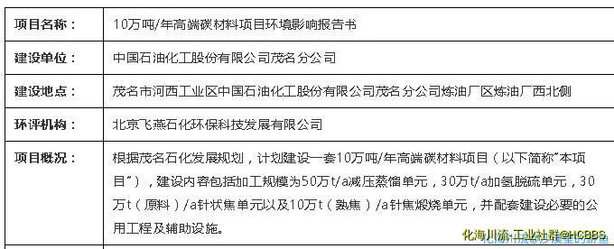

好像有区别
2019年11月1日上午8点38分,中石化十建茂名工程项目部10万吨/年高端碳材料项目施工现场桩机顺利开钻,“噼里啪啦”的鞭炮声响彻四方,奏响奋斗序曲,好一片热闹的场景,为下一步桩基施工大干拉开了帷幕。
高端碳项目总用地面积约97300㎡,建设内容包括加工规模为50万吨/年减压蒸馏单元,30万吨/年加氢脱硫单元,30万吨(原料)/年针状焦单元以及10万吨(熟焦)/年针焦煅烧单元,其中土建混凝土量达到43000m³,钢结构6千吨,工艺管道35593.8米,并配套建设必要的公用工程及辅助设施,项目部依据工厂化、模块化、无土化、专业化、信息化的理念来组织本项目施工。
