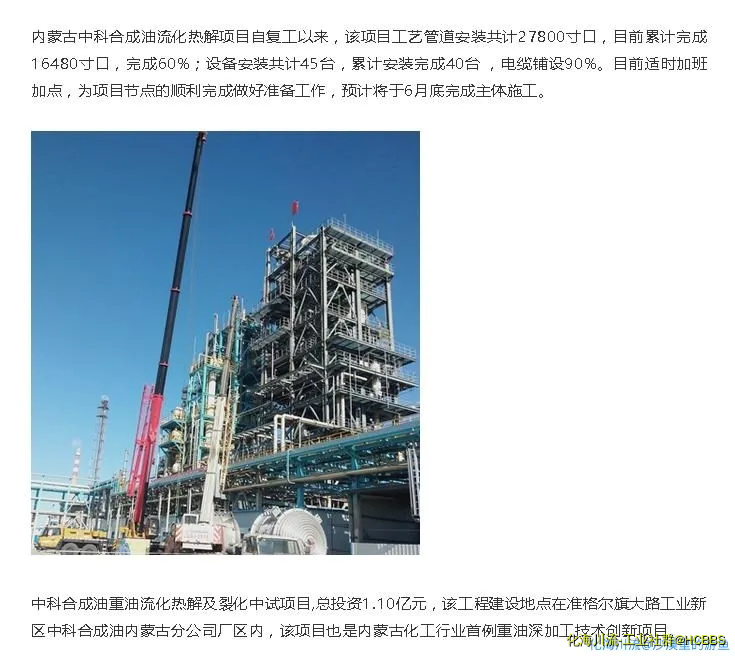

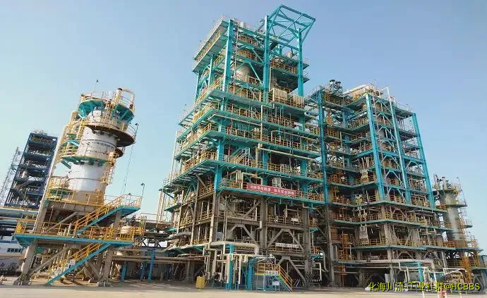

近日,中国化学十三公司内蒙古中科重油流化热解和裂化项目顺利完成中间交接手续,开始进行联动试车的准备工作。
内蒙古中科流化热解及裂化项目,是通过热解和裂化两种工艺,将煤制油副产物费托蜡和渣蜡,通过催化裂化反应,合成高纯度、高清洁的95#及以上汽油。

费托合成技术是煤制油副产物的升级和多元化的技术创新和突破,项目正常运转情况下,每年可消耗1200吨费托蜡和渣蜡,有效节约资源,实现废物利用,对城市发展和环保事业具有积极意义。

内蒙古加快煤化工产品深加工技术储备 7月5日,内蒙古化工微信公众号最新了解到,中科合成油重油流化热解及裂化中试项目正在加快推进,该工程建设地点在内蒙古鄂尔多斯市准格尔旗大路工业新区中科合成油内蒙古  详情 回复 发表于 2020-9-5 11:14
中科合成油费托重油流化热解及裂化中试项目进展顺利
发布时间:2018-07-02     作者:任旭     来源:**办    浏览次数:    【字体: 大 中 小】
中科合成油技术有限公司中科合成油费托重油流化热解及裂化中试项目,总投资1.10亿元,已累计投资0.55亿元,目前,混凝土累计完成2610m?;土方累计完成13516m?;钢结构累计完成614吨;工艺管道焊接累计完成14660寸口;电缆桥架设累计完成1206米;电缆敷设累计完成5319米。

内蒙古加快煤化工产品深加工技术储备
7月5日,内蒙古化工微信公众号最新了解到,中科合成油重油流化热解及裂化中试项目正在加快推进,该工程建设地点在内蒙古鄂尔多斯市准格尔旗大路工业新区中科合成油内蒙古分公司厂区内,该项目也是内蒙古化工行业首例重油深加工技术创新项目。
有关专家告诉内蒙古化工微信公众号,中科合成油技术有限公司中科合成油费托重油流化热解及裂化中试项目,总投资1.10亿元,目前已累计投资约0.55亿元。
工程建设方面,目前,混凝土累计完成2610m3;土方累计完成13516m3;钢结构累计完成614吨;工艺管道焊接累计完成14660寸口;电缆桥架设累计完成1206米;电缆敷设累计完成5319米。
据介绍,该项目建设规模为:流化裂化部分为200公斤/小时(对原料),流化热解部分为660公斤/小时(对原料),建设内容包括一套流化热解及裂化装置(包括流化热解和流化裂化两部分),及配套的储运、公用、环保工程等。
