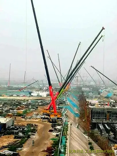

现在工地上施工机械化了
用来提高效率
降低人的劳动负荷
但是
一个工地密密麻麻的吊车
也是不安全因数
该怎么管理叻
发表于 2020-9-1 12:04:32
智者明 + 5 发起议题
各自照顾各自的工作范围,你要管理就是在吊装方案方面审核,吊装物品和吊车是否配套的是否在额定起重范围,每天的现场检查,你项目部也只能针对施工队伍做监督,然后安全任务分解,让你项目部这一点人去检查累死你也管不过来,还自讨没趣

看图片,各个吊车吊装半径都有重叠干涉  详情 回复 发表于 2020-9-5 11:10

     在大型项目上,会将项目分解为若干工作包,各承包商都有自己的安装任务,特别是80吨以上的大件吊装,于是,八仙过海各展神通,从300吨、400吨、500吨、600吨、800吨、1000吨、1250吨、1300吨、2000吨、4000吨吊车什么能力都有,只要完成自己的任务,反正有人出钱。当然,吊车的调遣费、台班费都是羊毛出在羊身上,最终需要业主买单。
      但如果业主在划定招标范围时,有意识统筹规划,将80吨以上的大件设备统一规划到“大件吊装包”中,单独招大件起运单位负责全场大件吊装,则全场可能只考虑少量吊车(如:400吨、1000吨、2000吨各一)完成全部吊装任务,少花钱还能统筹指挥,岂不美哉。

看图片,各个吊车吊装半径都有重叠干涉
