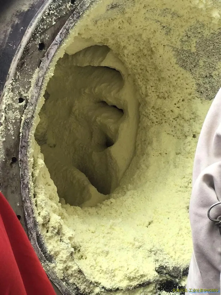

      在炼化企业、煤化工企业、天然气处理企业、化肥企业、硫铁矿冶金企业等不少行业企业,都建有硫磺回收装置。而硫磺回收装置运行中,让装置操作人员和管理人员最苦恼的问题之一,莫过于尾气排气管线设备频繁被硫磺堵塞及其维护清理工作,以及由此造成的尾气排放硫含量频繁超标以及处罚。硫磺尾气排气管线设备频繁被硫磺堵塞后的维护清理工作,作业工况恶劣,劳动强度大,安全风险大,而且往往难以找到有效解决方案。

       而硫磺回收装置运行事实表明,一是工艺包对硫磺捕集器技术选型存在问题,再是对硫磺捕集分离条件把握不当,造成比比皆是的尾气管线设备堵塞。下图便是尾气引风机入口硫磺沉积堵塞的图片:

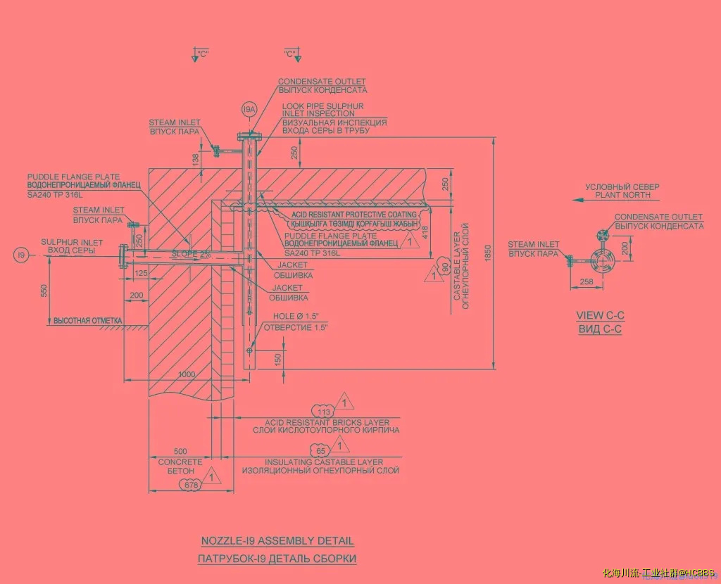

      这家俄油炼制企业的硫磺回收装置的液态硫磺储槽,其液体硫磺入口管与尾气排放管采用二合一“T型”结构布置在液态硫磺储槽顶部,并采用蒸汽伴热保温。业主提供的图示如下:

      该炼油企业硫磺回收装置原来采用的液态硫磺储槽尾气硫磺捕集器,设置在液态硫磺储槽顶部尾气排放管靠近液态硫磺储槽一端,也采用传统简易丝网分离内件水平布置在直径10”的尾气管线横截面上,用蒸汽套管进行伴热保温。请见业主提供的如下结构示意图。

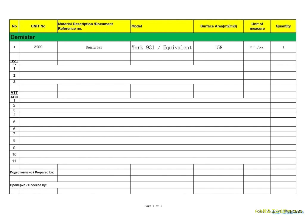

        业主液态硫磺储槽尾气管图中标注的除沫器demister采用丝网型式,而且选用孔隙率最高的York 931型式以防堵塞而牺牲分离效率。请见业主提供的原来丝网除沫器材质型号表如下:
发表于 2020-8-31 17:34:04
       业主反馈说,原工艺包中的硫磺捕集器之所以选择孔隙率最高的York 931型式,就是基于硫磺的熔程宽、流动性波动大而易于堵塞丝网,再就是尾气管直径12”偏小。但在实际运行中发现,York 931丝网正是由于其为了防堵塞开孔率大而牺牲分离效率,导致尾气携带不少液硫沫发生逃逸,引起尾气硫含量超标严重。业主自己也曾用York 431丝网去替代York 931丝网,但因York 431型式的丝网孔隙率低导致运行压降飙升使得硫磺储槽尾气排放不畅造成憋压。因而,业主决定采用羽叶分离器对原来的尾气管内的原有丝网分离内件进行技术升级改造。
