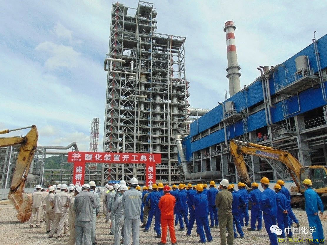

8月19日,中国化学三公司承建的中海油惠州石化40万吨/年轻汽油醚化装置项目开工。该项目是中海油惠州石化有限公司产品质量升级项目中的一个标段。
中海油惠州石化有限公司产品质量升级项目是在现有原油加工能力2200万吨/年不变的条件下,进行的产品结构优化及质量升级项目,主要目的是应对即将颁布实施的汽油、车用柴油国VI标准,同时优化产品增产芳烃产品和乙烯原料,降低汽柴油产品比例。

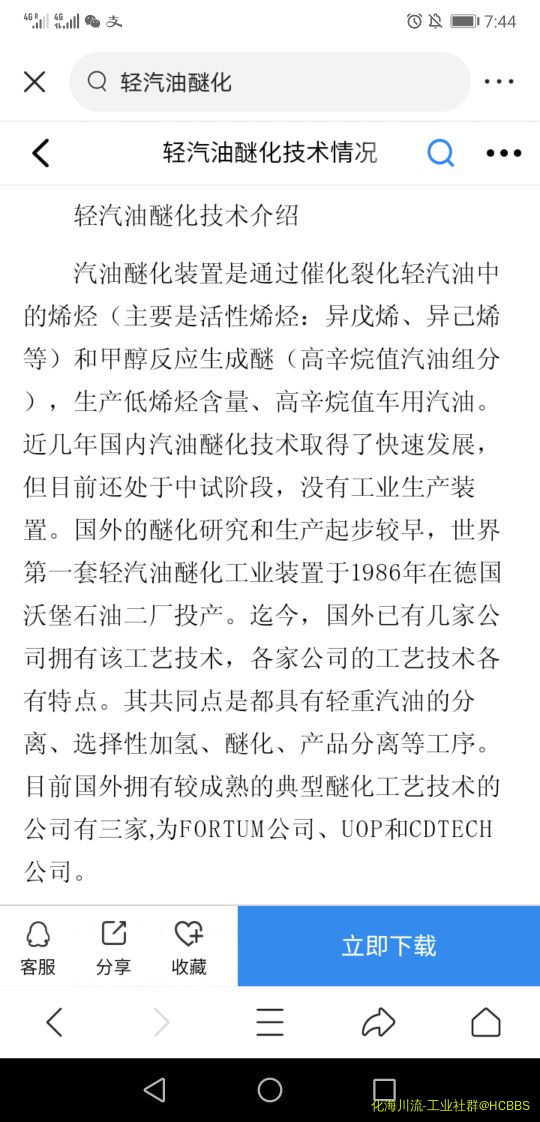

汽油醚化工艺简介
汽油醚化装置是通过催化裂化轻汽油中的烯烃(主要是活性烯烃:异戊烯、异己烯等)和甲醇反应生成醚(高辛烷值汽油组分),生产低烯烃含量、高辛烷值车用汽油。近几年国内汽油醚化技术取得了快速发展,但目前还处于中试阶段,没有工业生产装置。国外的醚化研究和生产起步较早,世界第一套轻汽油醚化工业装置于1986年在德国沃堡石油二厂投产。迄今,国外已有几家公司拥有该工艺技术,各家公司的工艺技术各有特点。其共同点是都具有轻重汽油的分离、选择性加氢、醚化、产品分离等工序。目前国外拥有较成熟的典型醚化工艺技术的公司有三家,为FORTUM公司、UOP和CDTECH公司。
