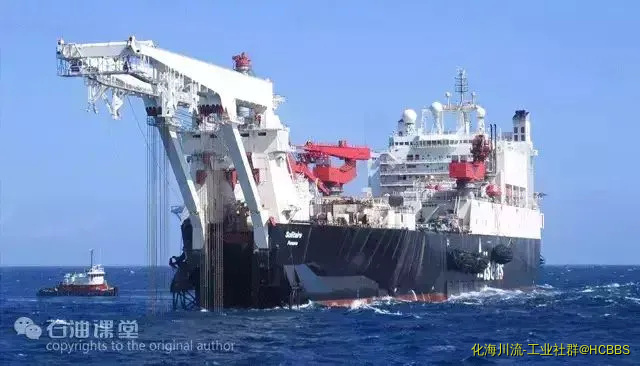

管道所处海域的深度世界纪录是2775米,是由“Solitaire”号铺管船创造
