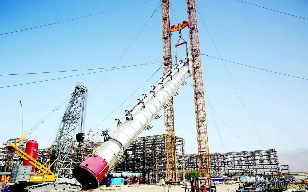

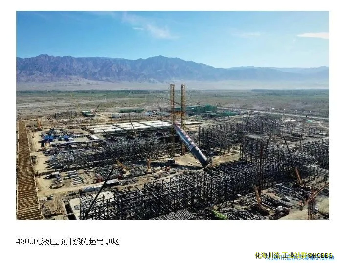

吊装现场,安装了一组93米高的门式塔架,每根桅杆配1根方钢、1套400吨千斤顶和动力撬,共使用2台400吨千斤顶,达到800吨的吊装能力。乙烯塔的吊装,采用了4800吨门式液压顶升吊装系统进行主吊,一台400吨履带吊车进行溜尾的吊装工艺。此次吊装的乙烯塔高75.9米,重492吨,直径5米,为减少高空作业风险,附塔管线、保冷、电气仪表、劳动保护平台等施工均在地面完成。

8月3日中午1点30分,在库尔勒市上库高新区石油石化产业园塔里木乙烷制乙烯项目建设现场,乙烯塔在历时六个半小时的连续吊装作业后,塔起灯亮。

乙烯塔属于超限设备,是乙烯装置所有塔类设备中重量最重、高度最高,直径最大的塔器。此次乙烯塔的吊装由中国石油天然气第六建设公司承建,使用的吊装系统是目前世界上较为先进的“卡洛姆”液压智慧吊装系统,吊装全程由电脑控制,进行数据实时监控,吊装的水平度和垂直度可以精确到到毫米级。
