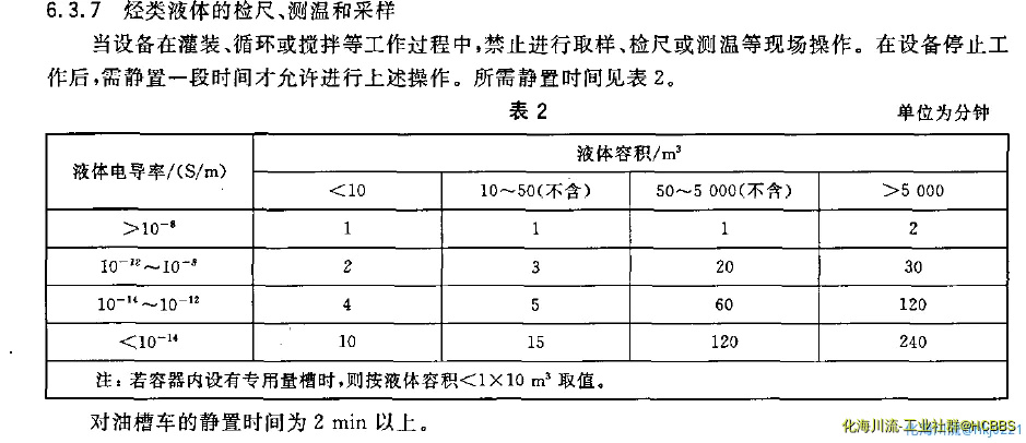

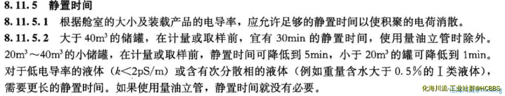

易燃易爆液体卸车须停车一定时间后方可卸车,多长时间有没有规范要求

要求是不少于30分钟,具体规范也不清楚

GB12158-2006《防止静电事故通用导则》
