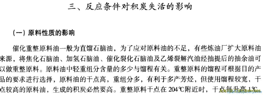

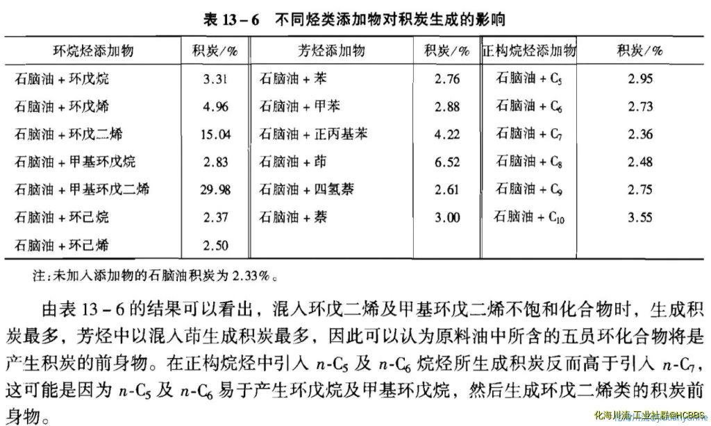

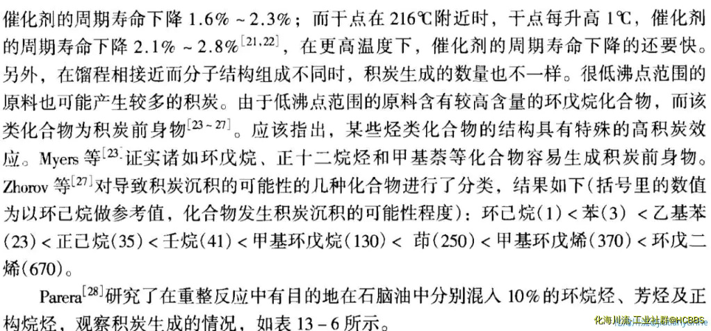

小白一个,请问初馏点的高低和干点的高低,分别对催化剂的积碳速率有什么影响?这4个影响因素都会加速催化剂积碳吗?

初馏点过低/终馏点过高都会造成积碳速率加快

查《工艺与工程》得到相关资料

影响催化剂积碳主要是干点,干点高于175度时,催化剂积碳速率会有很明显的上升;
