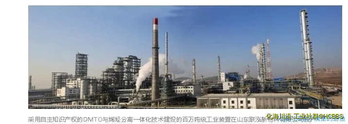

甲醇制烯烃是实现煤制取乙烯和丙烯的关键核心技术。大连化学物理研究所开发的甲醇制烯烃(DMTO)技术率先在世界上完成工业性试验和产业化,形成了国际领先的成套技术。2014年以来在成果产业化和新技术研发方面取得了持续进展。DMTO和DMTO-Ⅱ新签订6套技术许可合同,投产12套装置,累积创造产值近5000亿元。开发了新一代催化剂和第三代甲醇制取烯烃(DMTO-Ⅲ)技术,催化剂实现了工业生产并在4套工业装置上投用,DMTO-Ⅲ已签订5套年产100万吨烯烃工业装置技术许可合同,并启动工业装置建设。DMTO 技术及其持续发展,带动了我国煤制烯烃产业的快速形成和发展,有效地促进了烯烃产业结构的优化调整,对实现国家石油化工和煤化工协调发展和保障国家能源安全具有重要意义。

2014年世界首套60万吨/ 年烯烃DMTO-Ⅱ工业装置在陕西蒲城能化投料成功
2020年宁夏宝丰集团签订5套100万吨/ 年烯烃DMTO-Ⅲ工业装置技术许可合同
完成单位:中国科学院洁净能源创新研究院(大连化学物理研究所)
