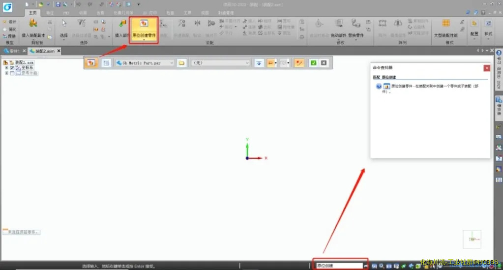

步骤一:调出原位创建命令
打开浩辰3D制图软件,选择装配设计环境。在主页选项卡中,选择原位创建功能或者通过命令搜索框进行文本检索。
步骤二:设置基础选项信息
点击原位创建,弹出原位创建设置选项,你可以根据需求,对保存位置、坐标放置位置、编辑模式等信息进行设置。
