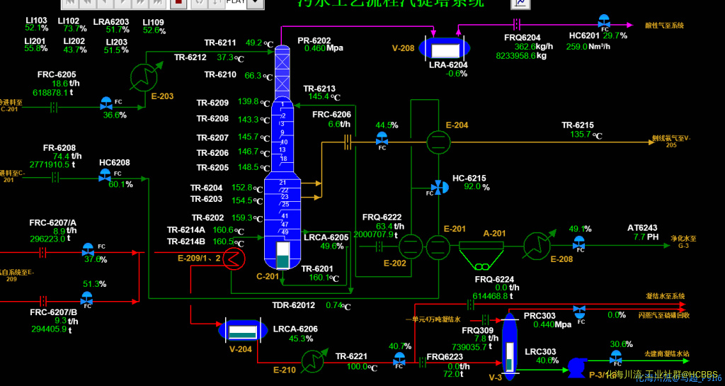

两套污水汽提装置,净化污水用瓶子取样立刻用硫化氢检测仪检测,硫化氢含量大约60-90PPM,望各位大神给与帮助。

森林RCBYVIP会员 VIP会员 | 显示全部楼层       最后访问IP山东省
看塔内指标没有问题,净化水颜色有异常吗?酸性水从哪几个装置来的。

马超_P9Ii6楼主 VIP会员 VIP会员 | 显示全部楼层       最后访问IP新疆维吾尔自治区
颜色正常,从常减压,焦化,各种加氢类装置,重催

hankzhVIP会员 VIP会员 | 显示全部楼层       最后访问IP江苏省
还可以考虑E101、E102有没有少量内漏的可能
我们净化污水氨氮40左右 PH7-8  换热器不可能是漏的吧

你也说了,报警值很快消失,说明只是在哪个温度压力下暂时溶解在水里,所以你取样分析的数据不包含暂时溶解在内的硫化氢,所以我认为的确有内漏可能性。这个在水路管线找个高点放空打开看看是否存在类似情况。(注意  详情 回复 发表于 2020-8-11 21:56
liaifeng 发表于 2020-8-11 21:56
你也说了,报警值很快消失,说明只是在哪个温度压力下暂时溶解在水里,所以你取样分析的数据不包含暂时溶 ...
我们在塔底测硫化氢也存在这样的情况,含硫污水的氨氮一直在12000MG/L左右,PH在11左右,硫化物3000MG/L左右,如果净化水与热进料换热器漏如何能保证我们净化污水氨氮在40-50MG/L?谢谢你的分析。

longziyun | 显示全部楼层       最后访问IP北京市
这个问题应该有普遍的意义。我个人是不认同内漏说的,正像楼主所说,如果发生内漏,酸性水中原本含量更高的氨氮内漏入净化水,一定会造成净化水氨氮更高才符合正常的逻辑。虽然在一个塔内热力汽提酸性水中的硫化氢和氨氮,但影响两者汽提效果的因素不尽相同或者说起到的作用程度不同。比较温度、压力和PH值三项因素,就我的经验,对微溶于水的硫化氢,影响汽提的因素大概是:压力>温度>PH值,较为原始的直接采用焚烧炉焚烧酸性气的工艺会因炉膛和烟囱的抽力造成很低的塔顶压力,极容易形成零硫化氢的净化水;而对于极易溶于水的氨氮,影响汽提的因素大概是:温度>压力>PH值,就算注入了碱,塔顶压力低,你也不能不计能耗把塔蒸飞了,反正见过最好净化水的氨氮也就平均20mg/L左右。但注了碱,硫化氢就又无法提得那么干净了。总之,如果认为净化水中硫化氢含量高,最有效的方法就是尽量有效地降低塔顶压力。
