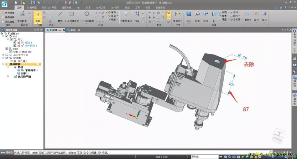

零件族,顾名思义,就是具有相似特征的零件所组成的族群。通过零件族群,我们可以快速进行参数化设计。以手机为例,在不变更外观设计的前提下,只需调整与屏幕的相关尺寸参数(长宽高),就能实现从小屏到大屏的设计转变,从而衍生出一系列的新产品设计。而这些具有相同外观特征和不同尺寸参数的屏幕零件,就是一个零件族。
设计师们经常会使用参数化设计来进行系列产品的创新设计,即通过设计外观相同,但尺寸参数不同的产品,来满足不同用户群体的使用需求。而通过浩辰3D软件的零件族功能,则可以快速实现零件族的多配置,让设计更高效。以下图的机械部件为例,小编给大家演示一下,如何在浩辰3D软件中进行零件族的多配置操作。
1、调取【零件族】功能
打开浩辰3D软件,在右侧工具条中点击零件族功能;或者直接在软件下侧搜索框中,输入【零件族】文本来查找该功能。
2、调取零件族编辑表
在零件族功能面板中,选中编辑表,并且调取编辑表的工作弹窗。
3、新建族成员
选择相关修改栏,将原本尺寸数据修改为目标尺寸“87”。除了尺寸参数的修改,浩辰3D软件还可以对模型特征进行配置,如对孔洞特征进行抑制处理。
4、填充属性
对于其余保持不变的属性,浩辰3D软件能自动抓取和填充,快速配置相同参数。
5、保存与调用
保存过后,就可以灵活地调用不同配置的零件族成员。每个零件族成员在系统中,均是以单独的零件形式存在,并且分别标记了修改的特征和变量,便于我们准确了解零件所修改的状态。
此外,二维工程图模式下,我们也可直接调出零件环境中所建的零件族以及相关零件族表。
