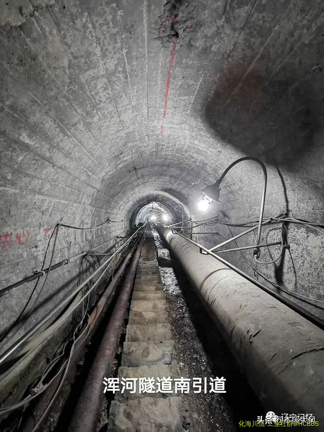

抚顺浑河隧道建成于1972年,“八三”输油管线在此通过、隧道全长538.84米,隧道内的宽度为5米,净空高度中部为3.7米。该隧道由原石油工业部投资建设,原东北输油管线指挥部设计研究所设计,石油管道局组织施工。地下敷设直径1米的钢管管线,为确保原油输送流畅,建设隧道时配套机械设备有100变压器一台,清水泵二台,其型号为B-100—60,50马力电机二台,还安装了130马力柴油发电机一台,以备停电时用其发电开泵排水。洞内还架设高压电缆线一条,南、北两个洞口均设有两层铁门,连接南、北洞口建筑有会客厅、办公室、休息室等200余平方米。

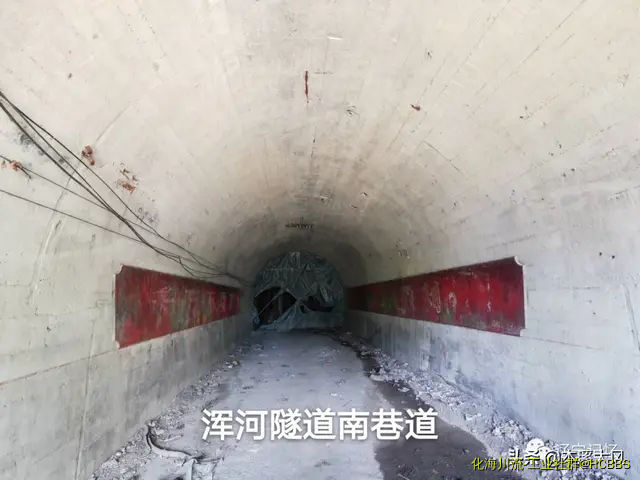

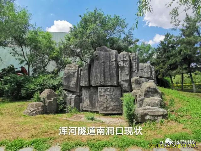

隧道口像一个煤矿斜井,从洞口进入后有缓坡,由于荒废多年防止有人进入,地面上堆放着碎砖头和破木条,从中还发现了隧道顶部掉落下来的灯泡。最有年代特征的应该是洞内两侧墙壁上被刷成红色油漆的水泥板,上边写着:“千万不要忘记阶级斗争”。再向里走,看见前边被木条封住,中间有破损,可以从破损的木条中钻过去。钻过木条后,隧道开始拐弯,拐弯后内部异常黑,用手机亮光无法探明道路,只能看见地面有水,并且听见流水的声音,说明已经到达浑河底下。流水声音并非河面上流水,很可能是年久失修,隧道有漏水的地方,浑河水正渗入隧道内。前方比较危险,于是原路返回。对“浑河隧道”南洞口的探寻就到这里,未发现简介上写的有管线和任何设备。

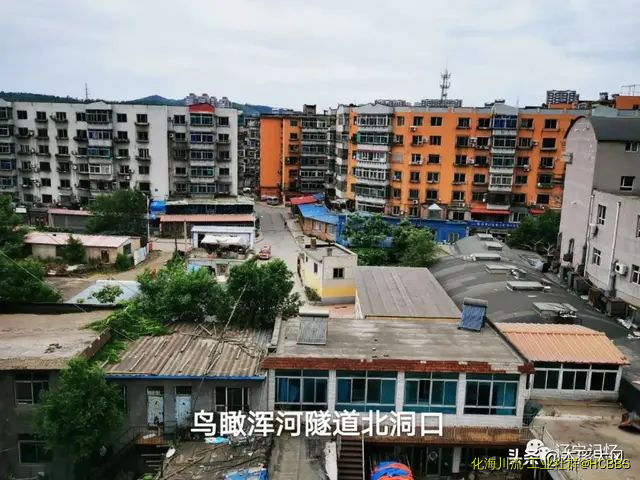

根据《抚顺市政设施建设志》描述,“浑河隧道”有南北两个洞口,这说明北洞口的确存在,却还没被发现。关于北洞口,李凭记者在2012年的报道中对市民彭先生的采访中写道,彭先生说:“这个洞口(指南洞口)进去,穿越浑河后,向西北方向在前葛布有出口,当时里面有照明设备,大约有500多米长,路面很平坦,里面气温冬暖夏凉!”,随后,按照彭先生的介绍后,李凭记者辗转去往前葛布,但是没有寻找到西北的出口具体位置,打听多个当地老年人,都说“不知道”。在寻找北洞口前向李凭记者询问,他说猜测北洞口已经被填平。作者对此比较怀疑。
就在此时,作者找到了一篇关于“浑河隧道”改造的论文,为寻找北洞口指明了方向。这篇论文名为《铁岭—抚顺输油管道浑河隧道穿越段改造》,发表于2001年,作者写这篇文章的目的是2000年北斜巷道底部与主巷道连接处发生腐蚀穿孔,为保证抚顺石油一厂、三厂安全平稳生产,中国石油管道公司批准对浑河隧道段管道进行改造,制订新管道布管的设计方案和施工要求。从管道布置平面图可以看出,“浑河隧道”的北洞口与南洞口的朝向正好相反:北洞口偏西北方向。
