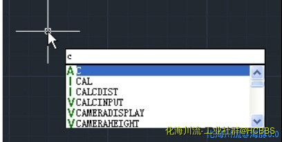

动态输入是在图形窗口中跟随光标的输入方式,可以输入命令和提示,输入坐标,浩辰CAD在输入命令时提示相关命令,如下图所示。
