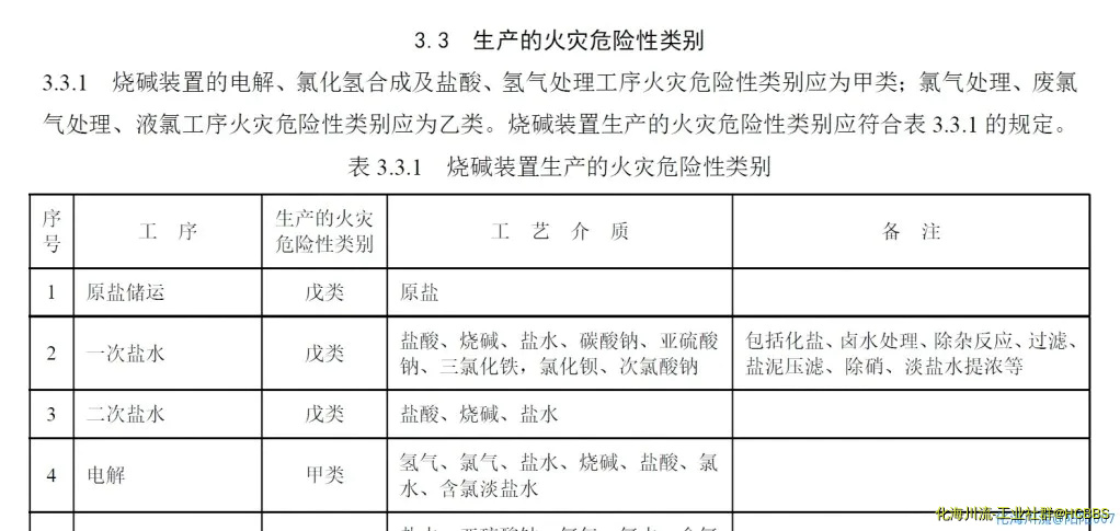

阳阳007VIP会员 VIP会员 | 显示全部楼层       最后访问IP甘肃省
请参考《烧碱装置安全设计标准》THGJ 10600-2019 第3.3.1条 电解装置火灾危险性为甲类
发表于 2020-8-7 15:21:07
