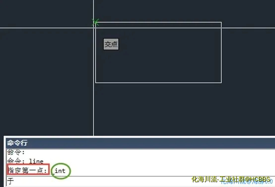

出现这种问题的原因很简单,因为捕捉并不是命令,只是辅助定位的工具,只有在执行绘图或编辑命令提示让我们指定点的时候,捕捉才能用,如下图所示。
如果未执行任何命令,直接点捕捉按钮或输入捕捉选项,就会提示不识别命令。
这种问题容易出现在低版本,因为低版本可以打开对象捕捉工具栏,当画图的时候,直接想到需要捕捉某个点时,直接在工具栏点捕捉方式的按钮,而忘了先执行CAD绘图命令。
