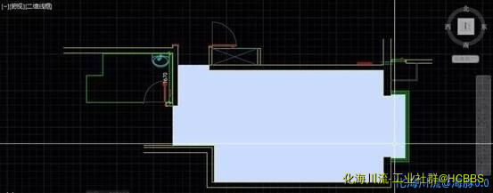

在下面例子中我在一个房间内创建了填充来计算房间面积,并将四周多余的图形删除了,如下图所示。
file:///C:/Users/11430/AppData/Local/Temp/msohtmlclip1/01/clip_image002.jpg
当创建填充后,我们可以通过特性面板(CTRL+1)和查询LI命令来获取填充的面积。选中填充,按CTRL+1打开特性面板,找到CAD面积。

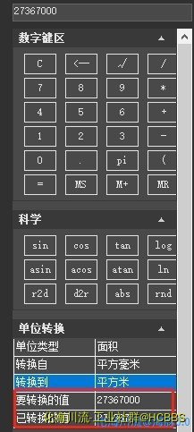

在浩辰CAD特性面板中单击面积文本框,后面会出现一个计算器图标,单击此图标,可以打开浩辰CAD自带的快速计算器。
在计算器的数字和运算符下面找到“单位转换”,单击展开“单位转换”相关参数。单击“长度”,会显示一个下拉列表,在列表中选择“面积”,将转换自单位设置成平方毫米,将转换到设置为米,在“要转换的值”文本框中单击,然后在上面的显示面积结果的输入框单击,数值就会复制到下面的方框中,已转换的值就出来了,如下图所示。
file:///C:/Users/11430/AppData/Local/Temp/msohtmlclip1/01/clip_image003.png
单击下面已转换的值,后面会出现一个计算器按钮,单击此按钮,转换的值就会显示到上面的输入框中,顶部会显示刚才进行运算的公式。我们可以利用这个值进行其他计算。
平方毫米到平方米这种转换,我们用口算都能算出来,用计算器还可以进行一些口算无法完成的转换,例如从平方毫米到平方英尺的转换。
