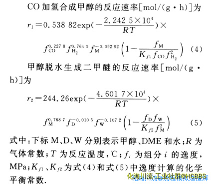

合成气一步法制二甲醚DME,采用Rcstr反应器,问题1powerlaw型是否需要输入逆反应.文献中的反应式给出逆反应;问题2动力式中逸度的单位Mpa是否需要转化为pa,以及如何转化;问题3,逆反应中Kf如何计算,根据相关文献数据Kf单位为pa

在附件中有相关参考文献以及我做的流程,望各位高手解答

参考《Aspen软件在化工过程分析和模拟中的应用》第五章和《Aspen Plus化工应用实例教程》第六章。

我看了一下,讲了动力学式是如何输入的,但是还是没有讲到动力学式里的单位转换
