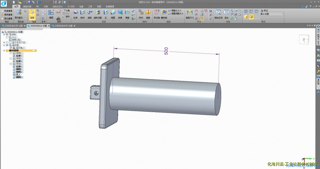

零件族,顾名思义就是相似零件的一个族群。在3D制图软件中只需要新建一个参考的零件,其他不同的零件通过编辑参数就可以自动生成。接下来以浩辰3D制图软件为例给大家详细介绍一下使用零件族实现多配置的操作教程。
实例教程:下图零件中圆筒长为500mm
1、首先打开浩辰3D制图软件,如果想要得到筒长为300mm800mm的零件,可以打开零件族来进行设置。如下图所示:
2、新建族成员,把相关尺寸改掉,浩辰3D制图软件也支持特征的抑制,如下图所示(筒长800mm零件上的孔抑制)。
3、然后设置填充属性,设置完成后点击保存。如下图所示:
4、保存过后,便可以调用零件族的成员了。如下图所示:
5、此时工程图中也会有相应的零件族表。如下图所示:
以上就是浩辰3D制图软件中使用零件族实现多配置的操作教程,是不是很简单?感兴趣的小伙伴可以安装浩辰3D制图软件试用看看哦~
