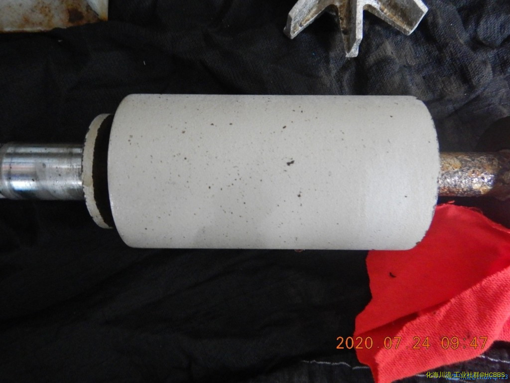

屏蔽泵转子,屏蔽罩,轴监器均出现显著的均匀腐蚀。定子表面已经腐蚀成哑光磨砂质感
蜗壳表面有腐蚀出类似晶粒的形貌

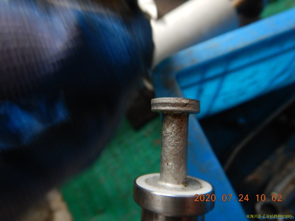

轴前端有部分腐蚀剥落
轴后端有明显均匀腐蚀

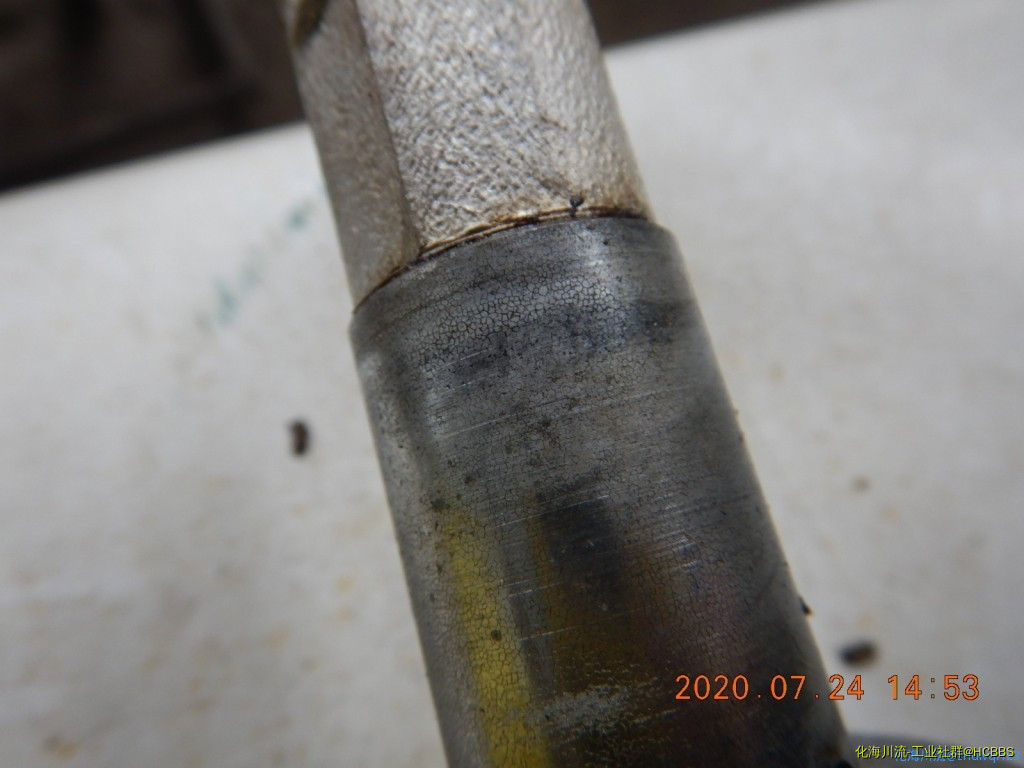

轴后端与轴承接触的部位有腐蚀出类似晶粒的腐蚀纹理。
介质:主要氯苯,1%左右的酯类物质,100ppm左右的水分,500~1000ppm左右的HCl。
比较奇怪的一点是,泵内部出现了非常明显的均匀腐蚀痕迹,但是出入口管线并没有明显的减薄。
还有一点很有意思的是在泵后轴承座出现了类似晶粒的形貌。
大家有遇到过类似的情况吗?可以讨论一下。

泵内流速高,温度高

流速高+腐蚀介质是会引起冲蚀,但是泵出口的管线测厚却无明显减薄。感觉比较奇怪。

测了泵入口管线的弯头,也没有明显减薄

泵体材质是304或316L,轴监器是316L。中间更换过一个新的轴监器。
应该说在泵体的这个流速下,介质至少对316L有比较强的腐蚀性。

那就优先考虑气蚀,就是你的许用温度和真空度匹配问题

很明显的以电化学腐蚀为主的综合性腐蚀现象,要从材质方面考虑解决。

轴监器的材质和转子材质是一样的,不存在电位差,怎么理解您说的电化学腐蚀呢?

可能是晶间腐蚀,表面哑光是晶间开裂的表象,CL-会随气体游离到轴承另一端,冷凝附着湿环下境腐蚀。

一是考虑气蚀作用,二是考虑介质腐蚀,从图片来看,主要是气蚀为主,加速了电化学腐蚀过程
