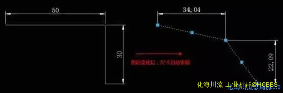

二、什么是标注关联,如何控制?
在浩辰CAD中标注后调整图形,标注会自动更新,这就是因为标注跟图形之间存在关联的关系,这就是标注关联。但要想让标注与图形关联,标注的时候必须捕捉图形上的点,或者直接选择对象。
如捕捉一条直线的两个端点或直接选择直线进行标注时,当你拖动直线的夹点改变直线的长度时,标注会自动跟随变化。
除此以外,如果在布局空间标注视口中的图形话,如果通过选择对象或捕捉点来标注的话,标注关联可以使图纸空间的标注值与模型空间的标注值一致,对于一些经常使用布局并在布局空间进行尺寸标注的设计师来说也比较方便。
标注是否关联可以用变量来控制,变量是dimassoc,在命令行输入变量名,回车,就可以查看当前的设置值,并可以重新设置成新的值。dimassoc0,1,2三个值,这三个值的作用如下:
设置为0时,新建的标注是散的。如果你标注完后发现标注不是一个整体,就应该想到dimassoc的值可能被设置为0
设置为1时,标注是整体,但不关联。
设置为2时,标注关联。
注意:当在布局的图纸空间中标注视口内图形时,要想关联,必须用捕捉或选择对象进行标注,否则关联关系无法建立。除此以外,如果在图纸空间中标注完后,双击视口进入模型空间调整图形的话,标注应该可以跟随更新,如果是缩放视图,相当于改变了视口的比例,图纸空间的标注是不会自动更新的,但关联关系还在,如果你此时调整图形,标注就会更新。
要想弄清楚这个变量的作用也很简单。在空图里画几个简单的图形,分别将dimassoc设置成0,1,2,然后在模型空间和布局空间分别标注一下,在不同情况下拖动图形的夹点改变图形尺寸,观察不同条件下的效果。
