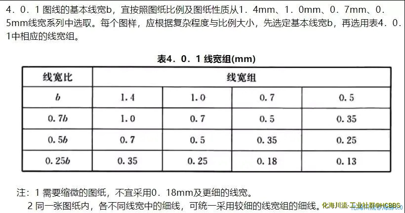

1、线宽、线型
线型/线宽/线宽比/用途
在建筑CAD图纸中,通常需使用不同线宽、线型来区分建筑图形部位、展现不同的设计层次。一些中大型设计院对于线宽粗细、线条图层颜色、打印是否淡显等方面,都有着非常详细的规定。
如果没有这些规定,则可以按照下图中的国家规范来进行设置,尽可能让CAD图纸的绘制更加规范化、标准化。
(图片来源:国家制图标准相关书籍)
(图片来源:国家制图标准相关书籍)

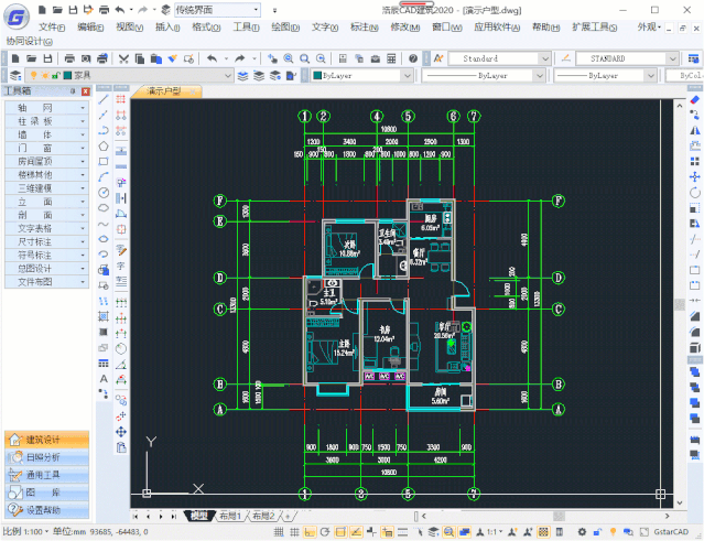

在使用浩辰CAD建筑或者浩辰云建筑软件进行CAD绘图时,你只需设置线条所在图层的颜色即可,而不需要区分线宽;当出图打印时,只需要给不同颜色的线条来设置不同的打印宽度即可。
此外,设计院里通常有一个打印样式文件,你可以在软件里导入该打印样式。这是使用浩辰CAD的一个比较便利的地方,它简化了规范的执行,也易于快速统一标准。

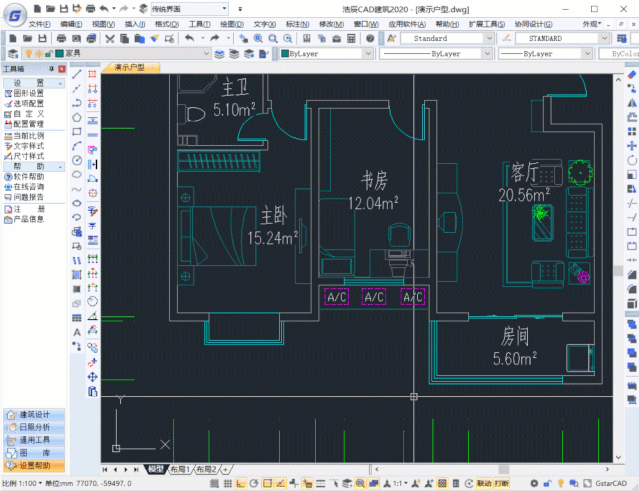

在浩辰CAD建筑与浩辰云建筑软件中,你可以设置当比例大于某个值时,界面切换为详图模式,并且自动显示材料图例,这样一次绘制就可以出不同比例的各种图纸,十分方便快捷。
(详图模式)
