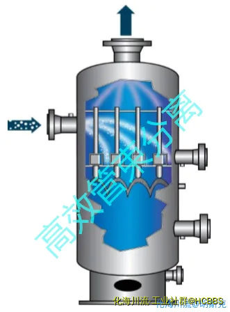

气化炉带灰,水洗塔后粉尘含量高,可以选用高效离心式管束分离器。
良好的液体和固体颗粒分离效率。宽操作弹性范围。
无活动部件,高机械强度,抗磨损能力极强,不易堵塞,无需维护。
固定式或可拆式离心管束设计。
100%移除直径8微米及其以上尺寸大小的固体颗粒,
99%移除直径6-8微米的固体颗粒,
90%移除直径4-6微米的固体颗粒,
85%移除直径2-4微米的固体颗粒。
