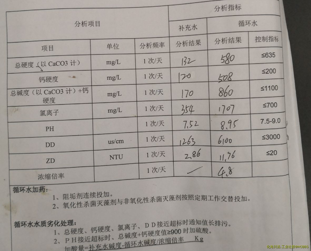

请问有大神在吗
我们公司属于垃圾焚烧电厂  现循环水各项指标都超标  该怎么办  缓释阻垢剂 杀菌剂也都加的但是没什么作用  是药剂问题还是说排污量不够呢

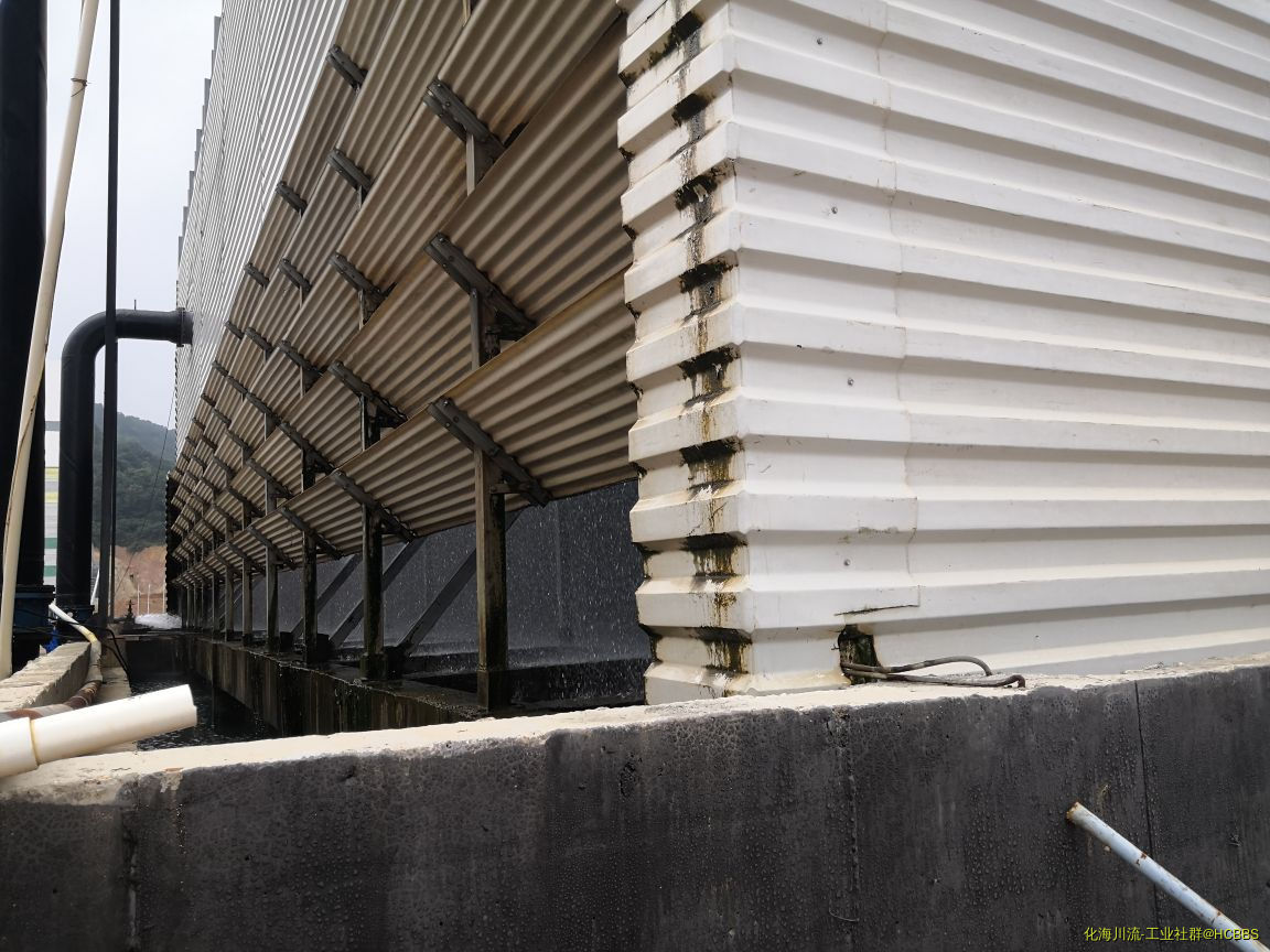

小妖精anni楼主 VIP会员 VIP会员 | 显示全部楼层       最后访问IP广东省
baiqtd 发表于 2020-07-17 09:24
1、联系药剂厂家;<br />2、看看设计方案的浓缩倍数控制在多少;浓缩倍数高 了可以加大排污补充新水;<br />3、总碱度+钙硬度大于900了加硫酸。
我们冷却塔是这种金属板  加硫酸会腐蚀吧?  浓缩倍率高是不是需要加大排污量控制下来   跟药剂有没有关系啊
发表于 2020-7-21 18:40:23

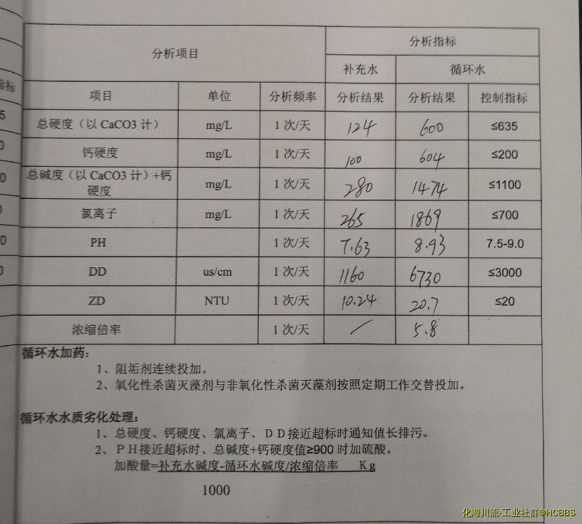

wx_硕良21648VIP会员 VIP会员 | 显示全部楼层       最后访问IP山东省
看你发的数据  相当于浓缩了六倍  这也太夸张了吧  这水除了冷却用还做什么了?
发表于 2020-7-23 17:31:52
qxxxiaoao + 5 积极参与
主要是补水问题,通过你给的两个表格可看出,系统补水应该是中水,水质波动太大,尤其氯根变化太大。另外,氯根浓度偏高,如果换热器是不锈钢材质,建议浓缩倍数控制在700ppm以内,也就是浓缩倍数只能做到2-3。但通过两个表格可看出,你们平时浓缩倍数太高,当前,常规药剂很难保证效果。
另外,补水的钙硬加总碱度之和还可以,基本控制在300ppm以内,浓缩倍数可控制在4.0以内。因此,当前的瓶颈主要是氯根。
建议:1、补水中补入部分除盐水,降低一下补水水质。2、增加排污和补水,尽量将浓缩倍数控制在2-3,最高不要超过4.0。

这样的补充水水质,即使浓缩倍数不高,也无法长期可靠稳定运行。
而循环水的指标就更不行了,几乎都超标。
降低硬度是首要的,氯离子和电导率也很高,采用物理方法基本无法降低,除了浊度可以方便地降下来。
针对补给水进行处理,把硬度、碱度、氯离子降下来,电导率也随着就降下来了。采用的手段以反渗透为佳。
针对循环水,则需要加入相应的水处理药剂,加合适的防腐、阻垢和杀菌剂,以保证循环水能够长治久安。
