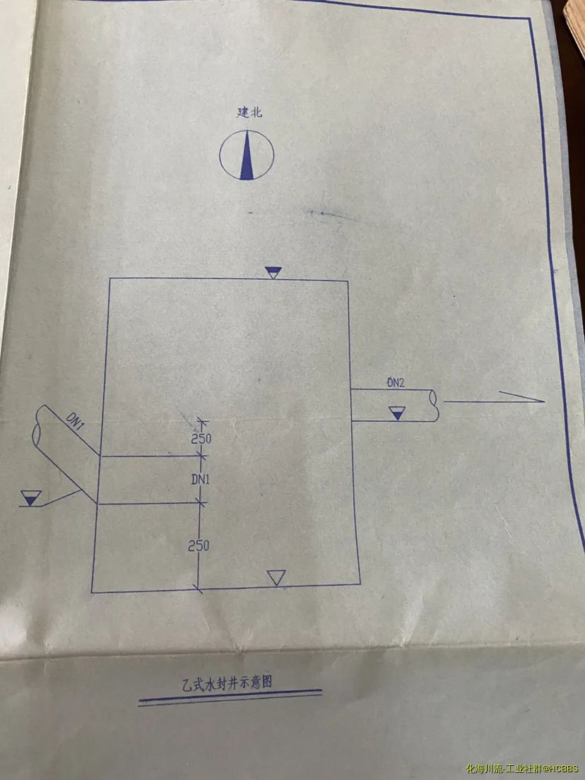

虚心请教各位
问题:
1水封井的分布是油气在上面,水在下面吗?
2 油气都去哪了?
3水封用的水是辅助车间提供的吗?
发表于 2020-7-5 18:36:09
202007/05/8eae6643c72561803df5acdf70aa1b7d.webp

油气挥发了,或者去回收,水的话只要有水管子的都可以补充,里边有个浮球阀。

水封高度是上面的250mm, 含油的水在这里油在上面,这个在装置外是走含油污水的,水的话污水就行,清水也是会变脏的,自流管这个地方有死角,水封目的就是前后发生一处火灾时候不会蔓延给对方
