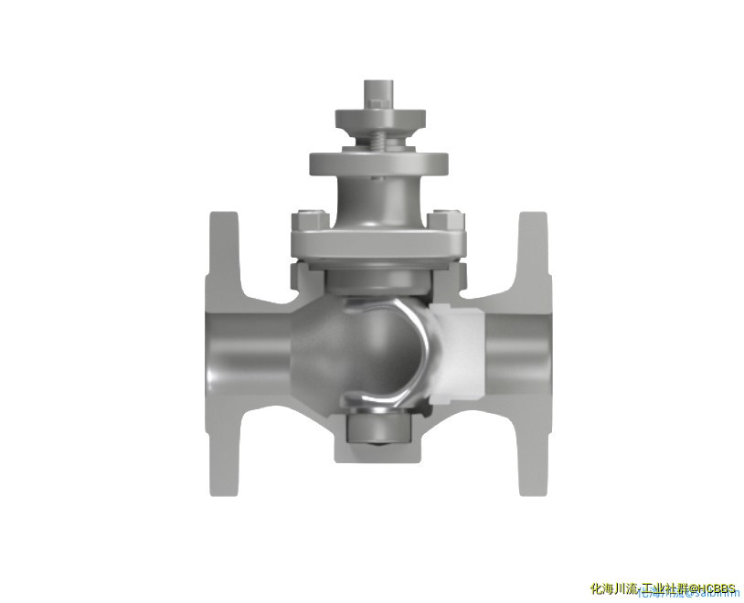

[讨论] 偏心半球阀能用在哪些工况

是“刀阀”的变形?用于渣料么?

浆料   煤渣    硅粉   粘稠性介质    含有颗粒的介质      水  油  气等都可以用到

双向零泄露

不是刀阀的变形,用途多样化,主要针对苛刻工况的

不知道苛刻到什么程度,还请明示。  详情 回复 发表于 2020-7-13 07:40

硅粉   煤渣    粉末   浆料  粘稠性介质   含有颗粒的介质等    双向密封   零泄漏

这种半球阀安装有没有方向性

还是感觉就是到发的变形而已 至于方向性是一定要有的,凸面一侧压力一定要小于凹面一侧压力,否则应该会泄漏吧。  详情 回复 发表于 2020-7-14 07:41
沙漠里的游鱼 发表于 2020-7-13 18:47
这种半球阀安装有没有方向性
还是感觉就是到发的变形而已

没有安装方向,双向密封 ,零泄漏,但是具体还是要看介质,如果是液体  气体类的双向都可以用,但是如果是煤渣  粉末  带有固体颗粒的还是建议右进左出(看图的方向),这样的好处是介质不容冲刷阀体密封面提高阀门的使用寿命,还有就是不容易堆积物料,这样就不会出现卡阻问题,目前球体是喷涂WC,HRC70°左右,阀体焊接STL,最近又在做一种HRC90°以上的合金材料作为密封材料(大概在下个月底出成品),就是进口阀门也无法和之相比

不会泄露的  至于说安装的方向,我公司有专业的建议(按照不同的介质来决定安装使用的方向),当然不分方向安装也可以的,如果是硅粉  煤渣之类的直接冲刷在阀体密封面上,那么阀体密封面损坏的就快一点,使用寿命就会缩短。

一语道破其阀门的薄弱之处,看来啊,半球的另一半对密封没有保护,冲击损坏在所难免,会直接影响使用寿命。恕我直言,只是从技术上的探讨。  详情 回复 发表于 2020-7-14 08:04

您应该没有用过半球阀,用过了就不会这么说了,或者说我发的照片您还没看透,只要介质直接冲刷密封面,肯定会对密封面造成损坏,我说的介质是煤渣  硅粉之类的比较硬的介质,使用这些介质对阀的质量本身要求就很高,再加上这些介质容易堆积,时间长了阀门就会卡死,所以我公司会建议右进左出(看图),这有2个好处,1 介质冲刷不到阀体的密封面,提高使用寿命,2  物料不会堆积,这样阀门就不会出现卡阻现象。如果介质是液体或者气体的时候安装就无所谓了,阀门出厂时是双向密封零泄漏。这个时候就可以不分方向了。我这样说的目的就是在使用过程中怎么样提高阀门的使用寿命,不知道我这么说您是否能想得明白
