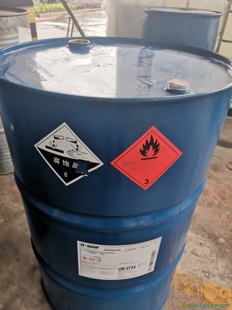

[讨论] 这两个标识有问题吗

不知道问的是什么意思。但是我想,易燃物品也有带腐蚀性的,相反,腐蚀性物品也可能是易燃的,没有什么矛盾。

没什么矛盾,物料可能同时具有这两个性质而已

巴斯夫的 胺或聚胺类混合物
液态胺,腐蚀性,易燃,未另列明的或液态聚胺,腐蚀性,易燃,未另列明的
第8类腐蚀,次要危险为第3项易燃  没问题啊

同时具备易燃、腐蚀性

标明这种化学品同时具有8类腐蚀品和3类易燃品的特性

挺好的,主要危害都给你标出来了

有啥问题, 上面的是货运标签,列出了危害,下面的GHS 标签页列出这两种危害。

没问题,有腐蚀性,也是易燃品

腐蚀性分类有问题:应为皮肤腐蚀/刺激,类别1B

UN No.:2734
运输标签和标记
运输标签和标记:
海运危险货物运输规则 (IMDG Code)
联合国正确运输名称(中文):        液态胺,腐蚀性,易燃,未另作规定的或液态聚胺,腐蚀性,易燃,未另作规定的
联合国正确运输名称(英文):        AMINES, LIQUID, CORROSIVE,FLAMMABLE, N.O.S. or POLYAMINES, LIQUID,CORROSIVE, FLAMMABLE,N.O.S.
包装类别:        Ⅰ        Ⅱ
主要危险类别:        8        8
次要危险类别:        3        3
运输特殊规定:        274        274
有限数量:        0        1L
例外数量:        E0        E2
EmS No.:        F-E,S-C        F-E,S-C
海洋污染物:        无        无
发表于 2020-9-16 16:42:51

有问题的,一个物料有两个危险类别,楼主肯定也知道。估计楼主的疑问是腐蚀的8,现在这个标识要按GHS来的,所以这个8的标识确定是错误的。

上面两个大标签是运输用的TDG标志,GHS标志在下面,也有
