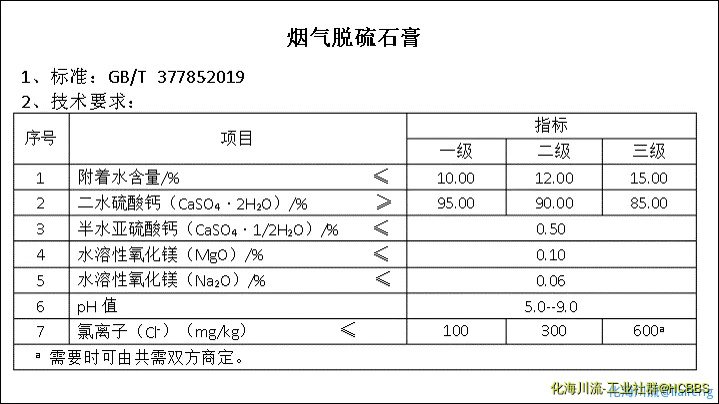

湿法脱硫副产物石膏中一般亚硫酸钙的含量不超过多少,这个石膏才算合格品?

国家有相关标准供参考!
