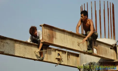

[讨论] 请大家仔细观察,看看上述图片中的违章、违规行为有哪些?

请大家仔细观察,看看上述图片中的违章、违规行为有哪些?能够用标准规范分析的多加分

现场作业未穿劳动保护用品(工作服,劳保鞋);未戴安全帽;高空作业未系挂安全带;高空作业未搭设作业平台;高空作业未挂安全网。

没有系安全带、没有穿工作服、戴安全帽、没有搭建工作平台。

安全带、安全帽、安全网、工作服

GB3608-83  里面的  他们都不符合

1未穿工作服,
2未穿劳保鞋;
3未戴安全帽;
4未系挂安全带;
5未搭设作业平台;
6未挂安全网。

1、未佩戴安全帽;2、未穿工作服;3、高处作业未佩戴安全带
