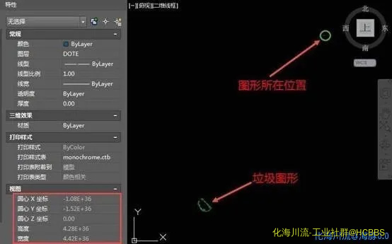

不选择任何对象,打开特性面板(CTRL+1),查看视图的尺寸,看看数值是否特别大,如下图所示。
这张图纸的视图尺寸达到1036次方,而且垃圾图形的尺寸也很大,还可以看得到,有很多图形在全图缩放后只能看到几个点,甚至什么都看不到,无法区分哪些是垃圾图形哪些是正图,而且用滚轮缩放根本无法将你需要的图形显示出来。
