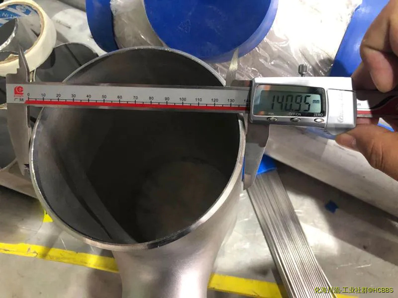

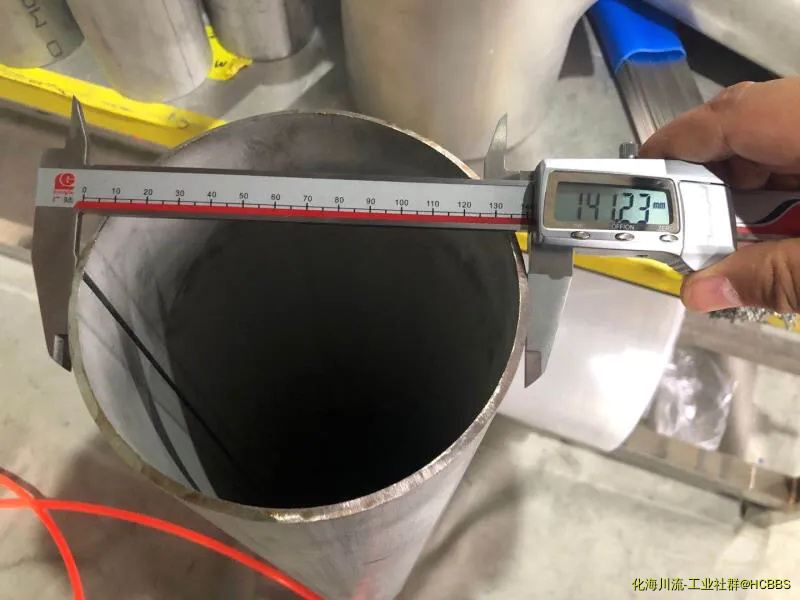

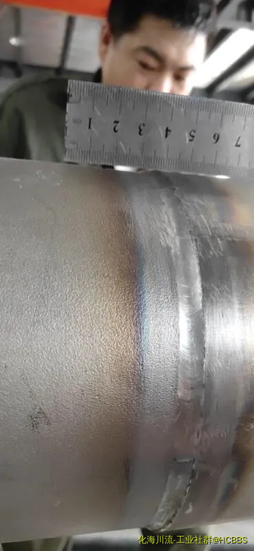

有没有焊接的大师知道为什么会出现这种情况

我觉得与坡口型式,焊缝宽度,焊接工艺、焊接电流、焊接时间等因素有关。

图二测量不规范
发表于 2020-6-6 11:07:26
如果是多点对角分段可能就不会这样了吧,
是否圆周个点都是这样的偏差?与连续焊接受热不均?

0.28的偏差,错边量是没这么大的,这种情况可能是非标薄壁管椭圆度不合格导致,焊接工人没有圆整,四点检测就可以看出来。

游标卡尺 测量 都不规范,。。。。不准确。。
这个看起来,2个外径有一点点偏差,产生有一点错边。。实属正常

你怎么能确定你测的就刚好是直径呢?最起码也要多量几次取个平均值吧。

对口没取中,还有就是焊接没定位

我觉得是拍摄角度带来的误差
这样的错边主要还是组装没有注意调整

管道和三通的壁厚不一致,有错边量
