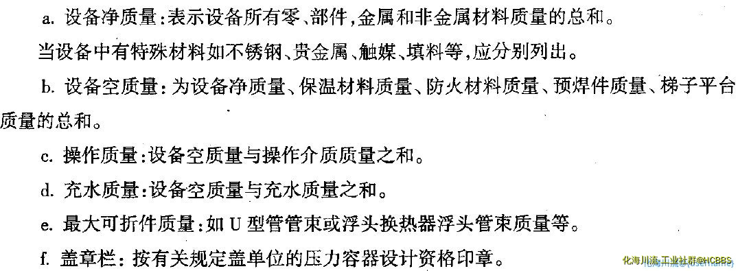

参考HG/T 20668-2000 化工设备设计文件编制规定
