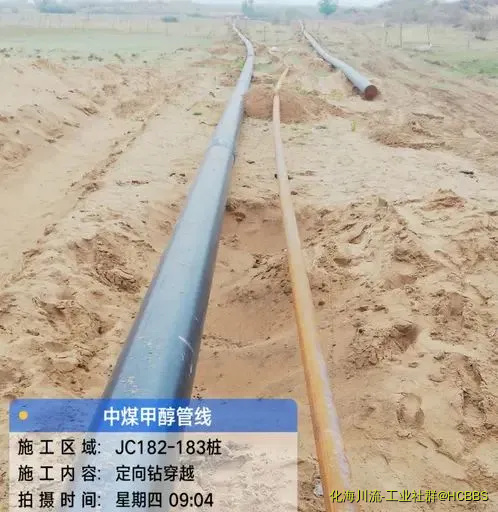

新闻中心消息6月1日,经过119天施工鏖战,中煤甲醇配套管线工程51.5公里主体线路贯通。
中煤甲醇配套管线工程线路起点为中煤图克首站,管道沿线途经乌审旗图克镇、乌审召镇,终点止于蒙大末站,全长51.5公里,设计压力2.5兆帕,输送介质为MTO甲醇,全线设4座阀室,是全国首条长输甲醇管线工程。
管道局EPC总承包该项目,负责中煤甲醇项目配套管线的设计、采购、施工、单机试车、联动试车直至达到投料试车条件。项目部成立以来,发挥EPC全过程管理优势,建立适应一体化管理的工作体系,着重强化合同、设计、采购、施工四方面工作合理交叉与融合,实现环环相扣,减少资源浪费,提高工效。
进入施工阶段,长输管线因野外施工特征,项目面临毛乌素沙漠环境与社会因素双重制约,连续施工有效工时少。同时,2020年是中煤合成气制100万吨甲醇技术改造项目的安装试车年,作为配套管线工程,必须要做到与项目总体进度联动。面对工期压力,项目部克服野外施工各项制约因素,从质量控制、进度控制、HSSE管理等方面细化程序、方案,合理部署工程节点,灵活调配人员设备,环环紧扣各项工序,单月最高焊接20.7公里,完成7处顶管路穿越、3处定向钻穿越、30处地下管道穿越,顺利完成主体焊接,提前达成预定工期节点目标。(周京 王傲宇)

2020年5月7日,随着转机缓缓回拖,两根管线露出地面,标志着中煤鄂能化100万吨甲醇项目甲醇长输管线经过9小时的回拖施工,定向穿越成功完成。
此次定向钻穿管长度356m,管道直径355.7mm,穿越地包含1条园区道路(30米),2条地下在役长输水管道及130米长水泊,通过主要地层为淤沙和红砂岩。

甲醇长输管线是连接图克工业园与蒙大烯烃项目的原料传输线路,也是我国目前最长的甲醇输送管道项目。总长54公里,穿越两个乡镇、四个嘎查,中间地形起伏较大,而乌审召段地下水较为丰富,施工较为困难。临近蒙大工业园区数个水泡子面积较大,附近无法降水。在2015年原水管线施工中选择在12月份地面上冻后降水开挖,工期近一个月。为保证6月份管线全线贯通,承担管线施工的中石油管道三公司经过对当地地质、历年天气及水文分析,提出采用定向钻探穿越的施工方法进行施工。
发表于 2020-6-9 00:56:54
yutian3022 发表于 2020-06-06 11:09
比你说的要求更高,这属于危险有毒化学平管道运输,不但没有先例,还没有任何施工依据和规范,所以难度可想而知
发表于 2020-6-9 00:57:46
在施工线路区域内已有两根输水管线,管道三公司前期对地下障碍物仔细探挖,施工方案详细论证,于2020年4月28日开始初转成孔,经过10天的4次扩孔后达到穿越要求,300米管线打压合格、管线防腐层电火花检测完成,具备回拖条件。5月7日在项目组、总包、监理共同对管道回拖前条件检查确认,11时回拖正式开始,历时9小时350余米的两根管线(甲醇管线、光缆套管)成功穿越完成。
此次成功穿越,为整体甲醇管道工程如期完工投产奠定了坚实基础,建成后将为中煤蒙大烯烃项目原料甲醇提供保障。
