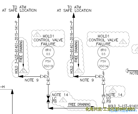

[求助] PSV安全泄放阀,什么情况下不需要旁通?执行什么标准

根据排放介质的安全性来的吧,一般蒸汽,空气或氮气等介质的安全阀直接排放至大气(指定高度以确保安全),这样的安全阀就没有必要设置副线了。而排放至低压火炬管线的安全阀都要设置副线
