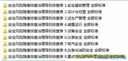

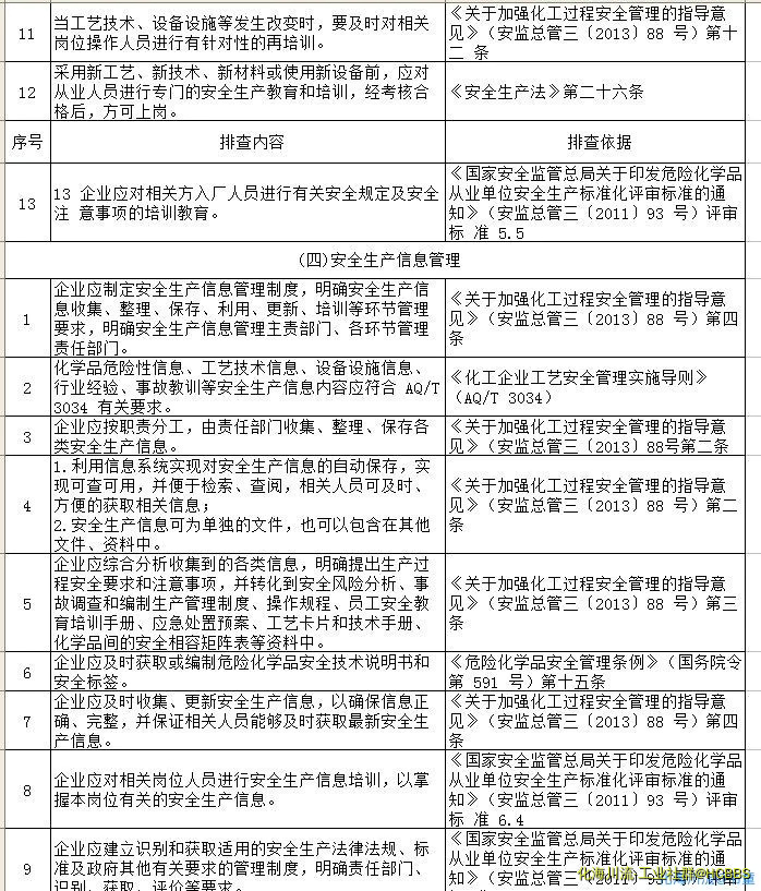

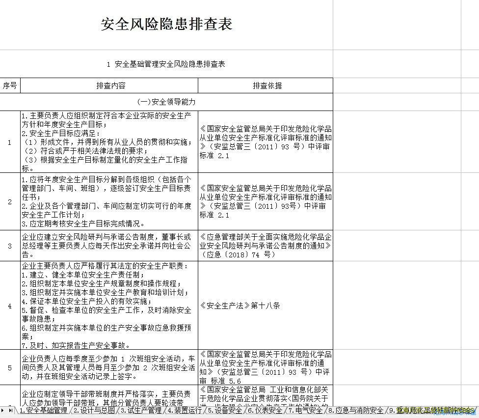

先看看我发的电子表 ,然后找齐所有涉及的标准及安监文件
发表于 2020-5-31 16:34:09
安全风险隐患排查治理导则排查表.xlsx
69.56 KB, 下载次数: 3, 下载积分:财富 -5 财富值
 [预览]

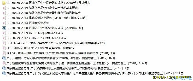

安全风险隐患排查治理导则排查表 1.安全基础管理 全部标准 如下
发表于 2020-5-31 16:40:36
安全风险隐患排查治理导则排查表 2.设计与总图 全部标准
发表于 2020-5-31 16:41:56
还有剩余的7大部分,请楼主根据我的电子表挨个找齐,论坛绝大部分都有
发表于 2020-5-31 16:43:44
然后根据电子表对应条文,认真阅读标准规范,进行现场或者文件自查
发表于 2020-5-31 16:44:48
