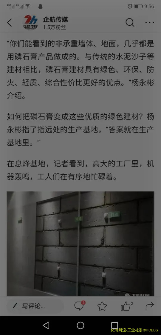

“磷石膏的主要成分为二水硫酸钙,是放错了位置的资源。湿法生产磷酸过程中产生的磷石膏,通过管道直接输送到生产线上,经过净化、高温煅烧、改性处理之后,就能成为绝佳的建筑胶凝材料。”杨永彬介绍,不仅如此,像高温石膏粉项目,磷石膏是直接从磷酸生产线上输送到项目上,因为磷石膏不用运输到渣场堆放,**节约了运输成本,更加环保。
杨永彬介绍,除了在阳郎开磷城E区开发项目看到的石膏建材之外,经过处理之后,磷石膏还可以制成抹灰石膏砂浆、石膏腻子、自流平砂浆、防火门防盗门板芯、仿木质地板、墙纸等多种绿色石膏建材,以及医用石膏、陶瓷模具和3D打印材料。
